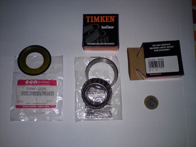

C'est un cache poussière vendu avec le roulement normalement.
Il n'est pas fourni systématiquement avec les roulements adaptables.
Peut-être demander chez un fournisseur de roulements pour l'avoir en pièce détachée ?
Si on se réfère à cette photo trouvée sur le net, çà doit être possible:
