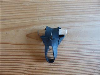

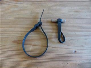

Dans le théâtre, on utilise des colliers belges. J'ignore si c'est un technicien belge qui a inventé ce système, mais c'est malin. :D
Un morceau de bois genre tourillon, un grand caoutchouc ou mieux, une tranche de chambre à air. On passe l'anneau de caoutchouc autour du tourillon en faisant une tête d'alouette (ça ressemble à un nœud de cravate).
Il y a une variante avec les Colsons (la marque de chez Legrand, sinon ça marche mal). Notez la façon de passer la languette pour ré-ouvrir facilement le collier.
Ces deux systèmes sont très solides. :wink:
