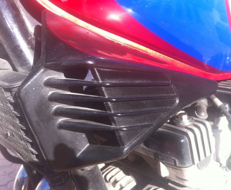

Et ben voilà, je cherche la paire. Ceux là ont la patte de fixation par boulon cassée et ne tiennent plus que par les ergots.
Et à 180/200 ca flotte un peu :mrgreen:
Merci d'avance !

malheureusement cette pièces est assez rare :( , fait comme moi , tu fait fondre du lego noir dans l'acétone et tu recrée ta patte manquante
manipulation déjà faite par pas mal de personne et le résultat est bon :wink:

Vu la rareté donc le prix de ces machins-là en occasion, tu ferais mieux de réparer les pattes de fixation .
Certains l'ont déjà fait, ils vont sûrement te dire comment procéder. :wink:

J'ai corrigé le titre, c'est déjà ça, et je vais donc m'orienter vers une réparation.
Merci à tous ! :wink:
réparation nickel!! si t'as pas de légo ,fait fondre n'importe quel morceaux d'ABS avec l'acetone mais surtout que ce soit de l'abs!! c'est marqué derriere le morceau de plastique ou tu fais un essai sur ton morceau de récup.Si le plastique se trouble ou frise bingo!!
