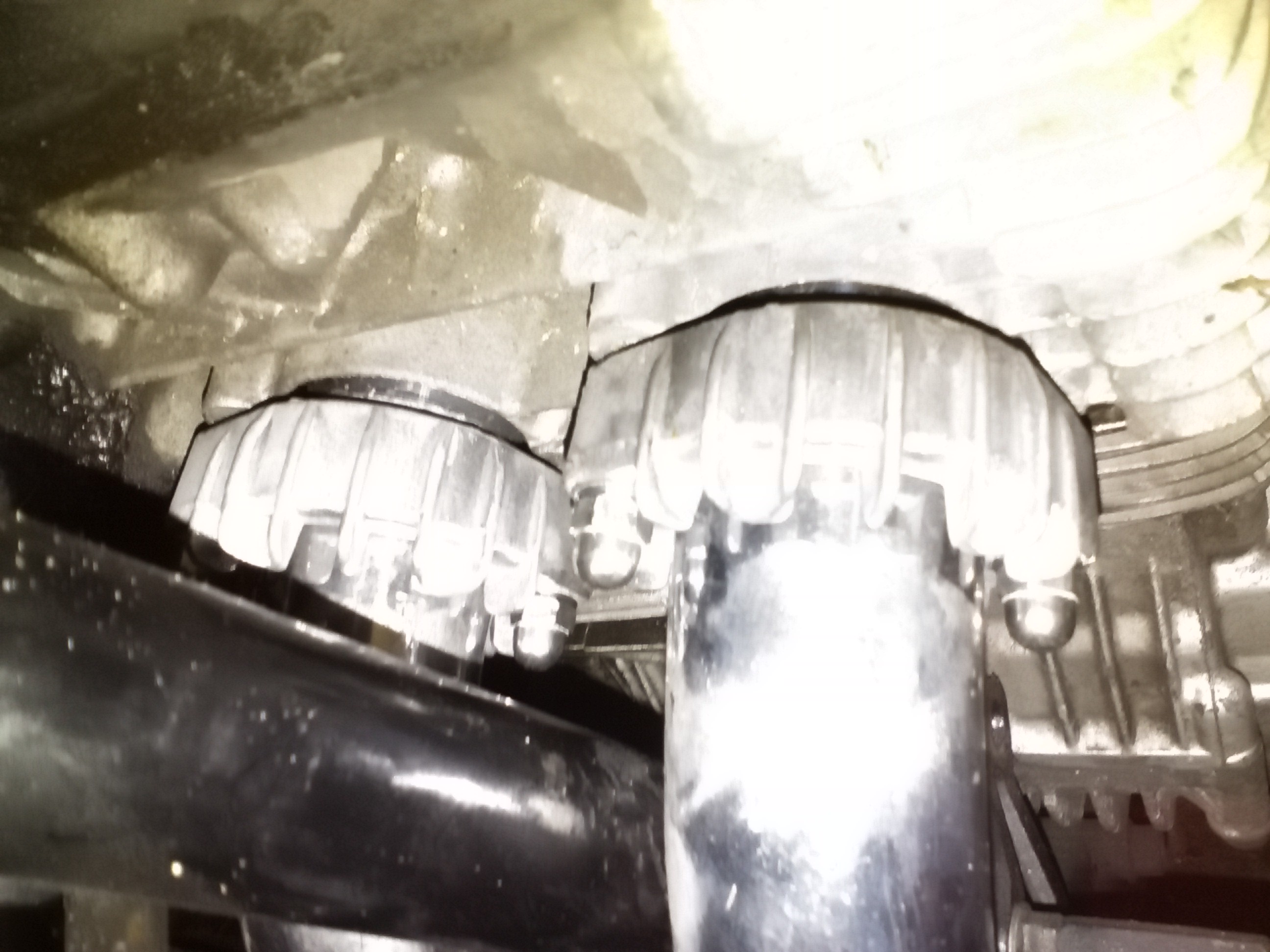

Bonsoir,
N'arrivant pas a remettre la main sur la boite où ils étaient rangés, je suis à la recherche de 8 écrous d'origines d'échappement, ceux qui tiennent les brides sur la culasse ... donc si vous avez ça à vendre ou à échanger contre autre chose ...

Vas chercher des écrous inox dans une quincaillerie, tu les montes surtout avec de la graisse au cuivre et basta.
Là va y avoir polémique je le sens... :roll:
Inox sur métal = corrosion ou dans le genre...c'est vrai mais suffit de les démonter au moins une fois par an, et de remettre de la graisse au cuivre.
Ou alors trouver des écrous en cuivre pour les échappements , ben ouai ça existe...

Tous mes caches et autres carter sont déjà montés à la vis inox,j'y ai bien pensé pour l'échappement, mais j'aime le look des écrous d'origines .... mais si pas le choix, de grandes chances que je vire les goujons de la culasse et que j'y mettre des btr inox aussi ...

Ce n'est pas une bonne idée car tu vas faire travailler des taraudages dans de l'alu qui ne sont pas fait pour çà.
Laisser des goujons est une bonne chose. :wink:

Bon, pas encore eu l'temps de passer chez Yam ... j'ai donc mis de zolis écrous inox borgnes, avé des tites rondelles et forcement la graisse qui va bien ... :D
