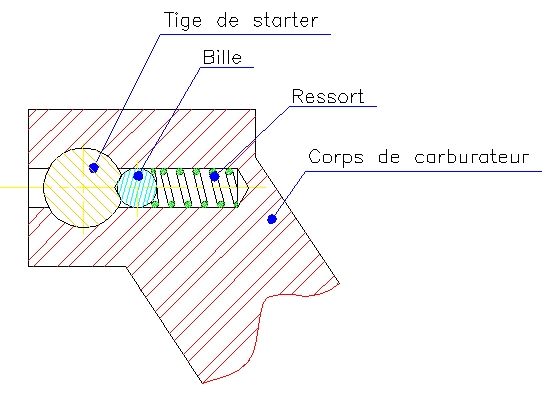

Il y a un ressort et une bille en plus sur le système à tirette alors que c'est 2 pièces n'existent pas pour le système à câble.

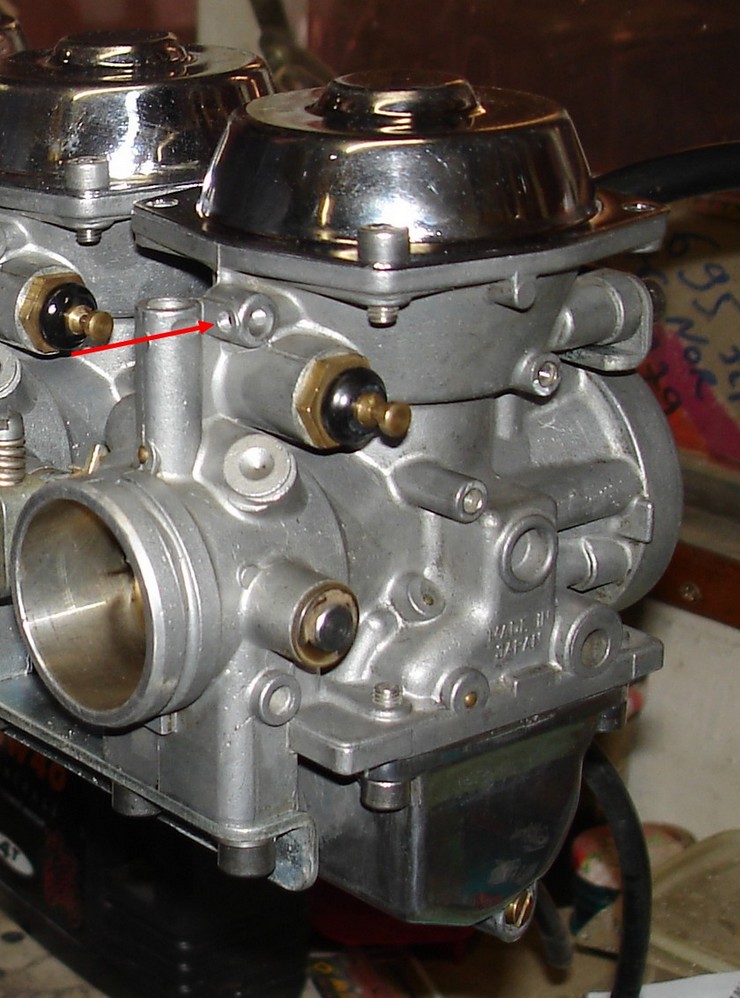

Le trou pour placer le ressort et la bille est là:
Le montage:

Regarde la rampe que tu as.
Il y a de grandes chances que le trou soit déjà percé.

verdict
pas de trou, la poisse
