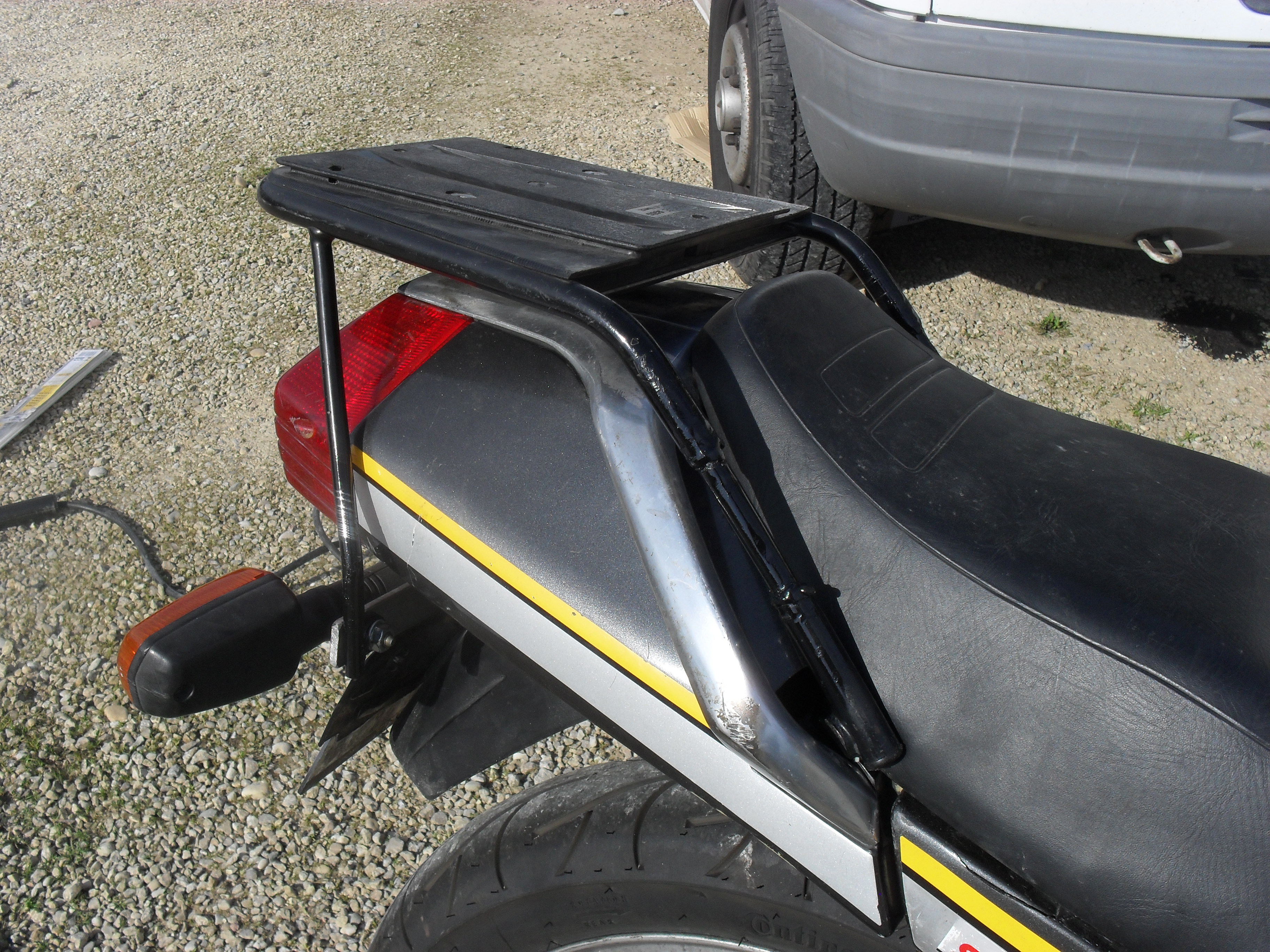

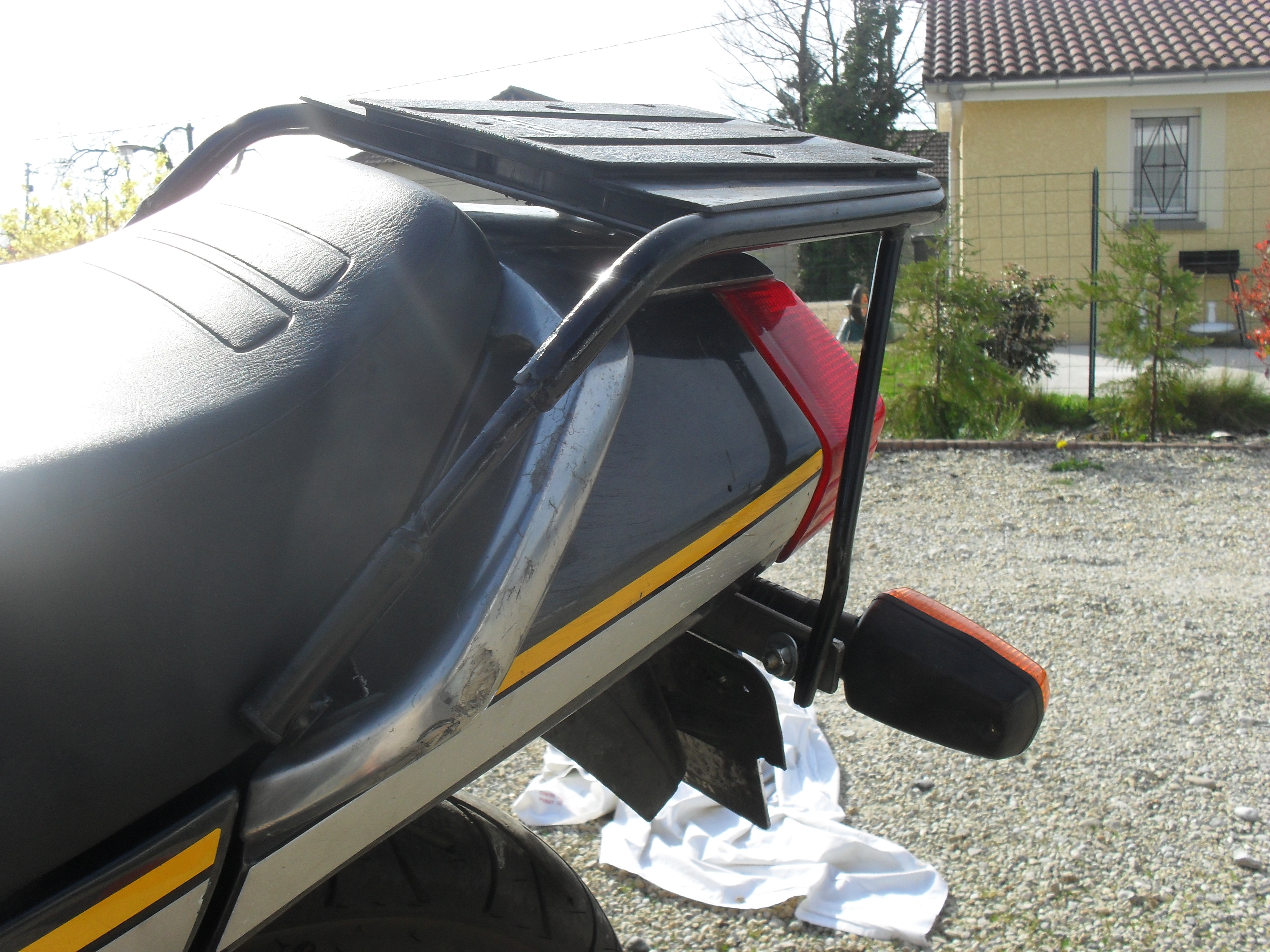

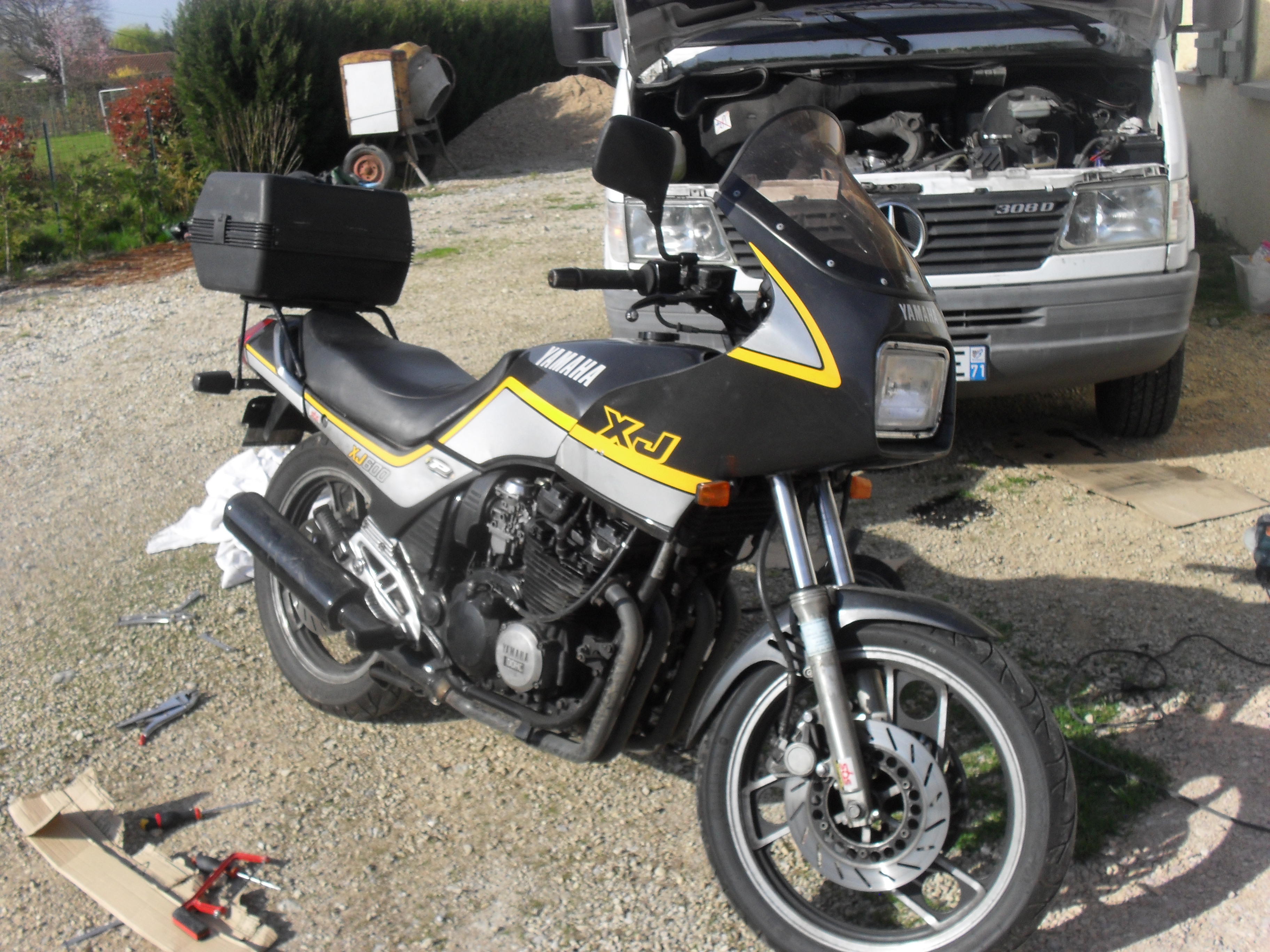

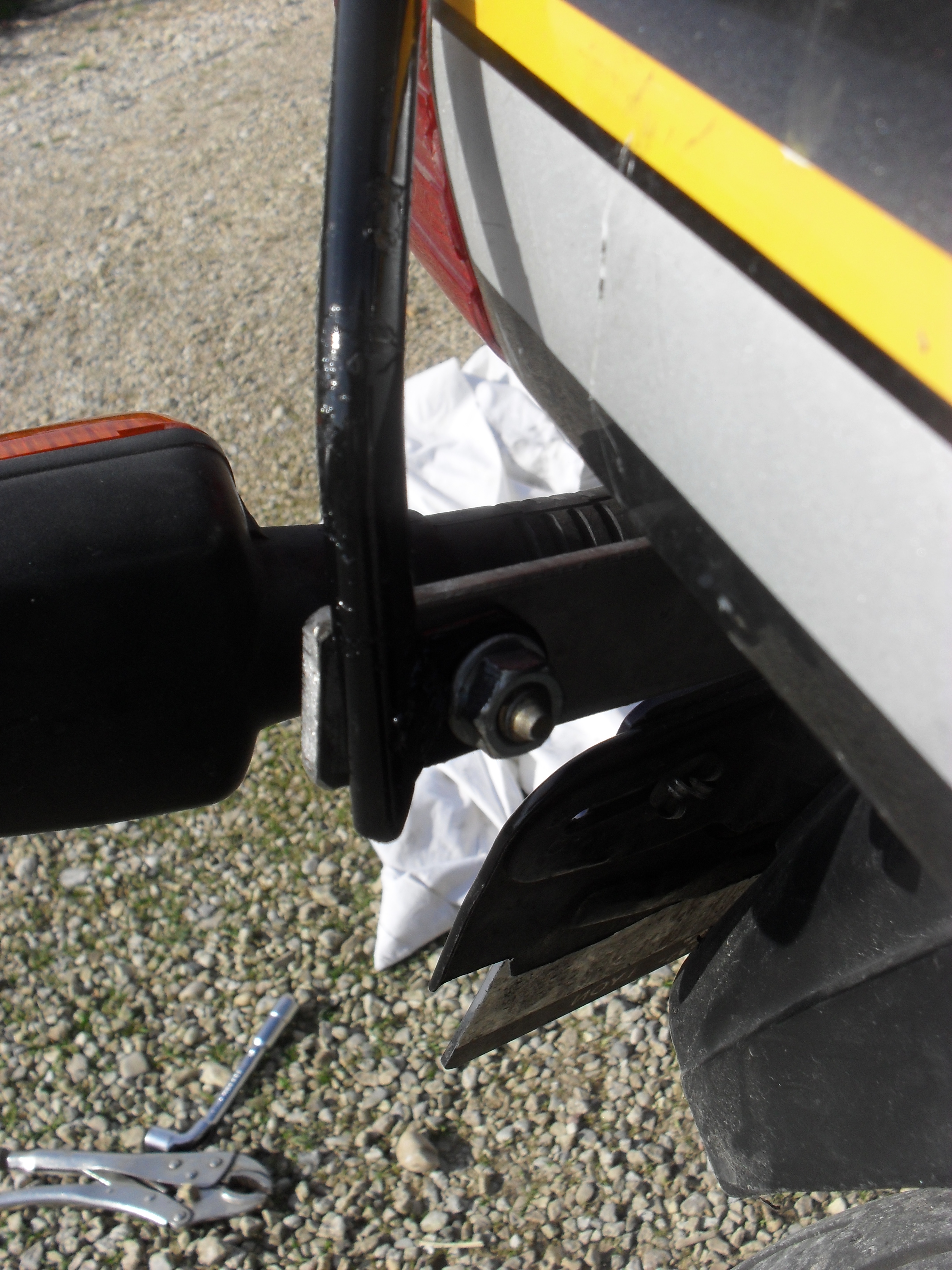

bon bein j ai monter le porte bagage que christian m a filé et ca va nickel !!! bon ca ce monte pas tel quel (faut pas deconner !!!) mais je suis satisfait du resultat , et madame aussi !!! il a fallu que je modifie les 4 fixations , mais le poste a souder etait chaud car j ai fait ca avant :
