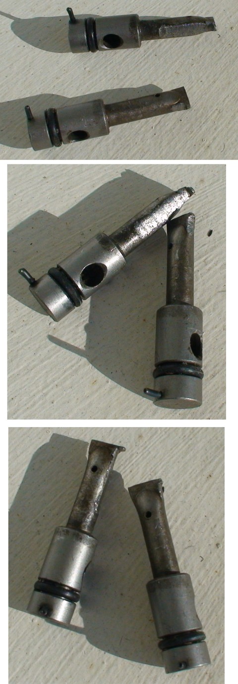

Suite au démontage de mon moteur, je suis à la recherche d'une pipette de graissage en état acceptable.
Qui voudrait bien m'aider ou m'indiquer une adresse ?
Je joins une photo.
Merci

Références Yamaha:
XJ900
Pipette = gicleur
4H7-13454-00
Joint torique: 93210-07540
XJ600
Gicleur: 4KM-13572-00-00
Joint: 93210-11453

Ahhh, c'est un vrai Saint, Jacques.
Et avec lui, y'a jamais de "coquille" !!! :mrgreen: :mrgreen: :mrgreen:
