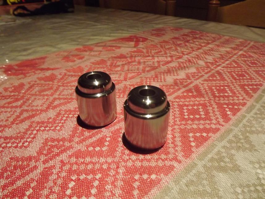

Hello , je cherche des embouts de guidon mais pour un 31A il sont vissable dans le guidon
photo ci dessous
ce ne sont pas les meme que les 58L ou 4BB

Hello, mais les embouts que je cherche se monte dans les deux type de guidon j'ai fait l'essai hier :wink:
 Sujet du message: Re: Embout de guidon
MessagePosté: 04 Fév 2013, 17:58
Messages: 15162
Tu veux dire que ceux que tu as mis en photo peuvent se monter sur les demi-guidons non multipositions ?
Ah ben c'est bon à savoir ça parce que ceux avec le morceau de catouchouc s'ils amortissent sans doute mieux les vibrations sont pénibles à mettre et enlever.
J'y ai quand même trouvé un avantage pour fixer mes manchons en y mettant une vis plus longue.
Y a pas un tourneur / fraiseur qui pourrait se pencher sur la question comme pour les rehausses ?
Je pose la question à tout hasard à Asracing en mp.

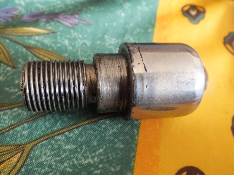

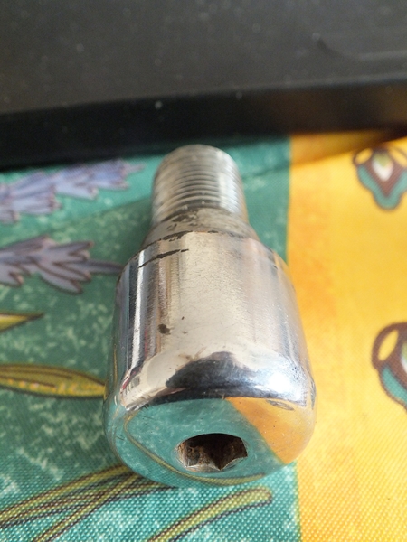

Ben...si, c'est déjà fait :lol:
Perso, j'en avais aussi marre des embouts d'origine et du système de serrage, alors j'ai mis en place un autre système à ma sauce. J'ai tourné deux manchons en teflon (percés-taraudés de part en part) que j'ai ajusté au diamètre interieur de mon guidon, un point de colle et rentrés en force, et j'y ai vissé les embouts que je me suis aussi tourné.
L'avantage, c'est que quand tu demontes les embouts, tu ne te prends plus le chou. En fait, le principe est le même que ceux que Pat recherche.
Niveau amortissement des vibrations, c'est kif-kif.
