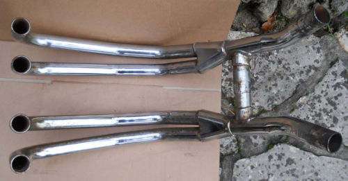

J'ai acheté un échappement complet Jama pour xj 900 malheureusement il me manque les colerettes démontable qui se fixent sur les cylindres.
Qui aurez ces pièces ou un lien pour me pocurer cela en neuf.
Merci pour les infos.

Logiquement, sur une ligne complète JAMA, les tubes sont livrés démontés ou sont démontables, ce qui permet d'enfiler les anciennes collerettes d'origine sur lesdits tubes

Ma ligne Jama est seulement démontable au niveau du collecteur c'est à dire que 2 coudes sont soudés sur la moitié du collecteur.
Donc je ne peux pas enfiler les collerettes d'origine.

J'avais trouvé cela en neuf, à la casse moto... je pense que l'on doit le trouver dans beaucoup de magasins moto. Pense aussi à mettre des joints de sortie d'échappement...
Laurent, sur une des mes échappements Jama, il fallait mettre deux demi-lunes par sortie pour avoir une surface d'appui pour la collerette de fixation qui vient se prendre sur les goujons de sortie alors que l'autre n'en n'avait pas besoin mais les collerettes de fixation se pliaient au serrage...
Les demi-lunes à mettre en place sont en forme de demi-cylindre d'environ 2cm de long avec un épaulement. L'épaulement sert d'appui pour la collerette de fixation et le bout du demi-cylindre vient en appui sur le tube d'échappement.
A relire le sujet pas sûr que ce soit ce que tu cherches...
