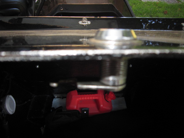

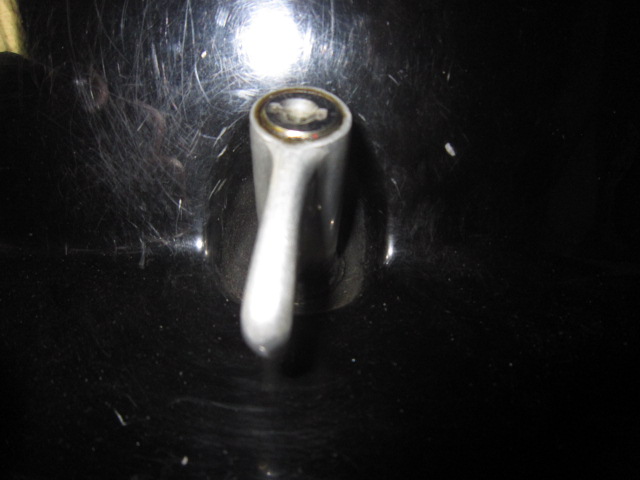

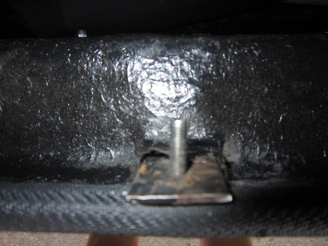

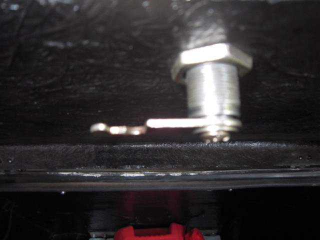

j'ai ça sur Jules, sans la clé tu n'ouvres pas le coffre
sur le side de mon fils, il y a ça
mais j'ai vu que le système de crochet avait été soudé, modifié c'est ce qui me fait penser que je ne sais pas si ça va aller la poignée d'une deudeuche,
j'ai un truc comme ça dans le coffre du side, et un crochet après la serrure, et de tourner la clé, le crochet se met autour de la tige
]ImageImage
voilà Jacques, c'est plus clair ? ben vi.....je l'ai dis qu'il faut des dessins pour qu'on comprenne ...............

C'est une serrure à came batteuse d'un modèle assez standard que tu as.
Les poignées sont un peu trop longues sur le lien cité plus haut.
Il faut regarder les dimensions sur ton coffre et comparer avec des modèles comme ceux là:
http://www.grappin-annat-como.com/cat-s ... ons-23.htm
La came à crochet que tu as peut éventuellement se monter sur la nouvelle serrure.
Sinon tu peux en trouver là:
http://www.grappin-annat-como.com/cat-cames-229.htm
C'est simple comme montage, tu vas très bien t'en sortir :wink:

Sur le polyfay, c'est un cylindre genre boite aux lettres (donc une clé), puis une came sciée rapidement :roll: pour faire un crochet.
C'est relativement symbolique :?
De toute façon, dans de la fibre, c'est difficile de faire quelque chose de très solide avec ce système. T'as beau serrer, le canon peut tourner.

J'avais envoyé une serrure à lagelée : viewtopic.php?p=184331#p184331, mais ton modèle me semble être plus long.
Pour éviter que la serrure ne vienne à tourner dans le polyester, il suffit d'insérer une plaque métallique à l'intérieur, percée du carré adéquat.
J'ai fait ça sur mon top-case, et ça ne bouge plus du tout.
