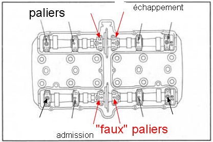

Aujourd'hui j'ai essayé de resserrer les vis qui maintiennent le cache culbuteur (j'avait une petite fuite d'huile) évidement je ne prend pas de clé dynamométrique!
Conclusion j'ai serré trop fort, un faux palier a cassé un deuxième est fendu. Les deux sont coté échappement.
Alors je voulais savoir deux choses 1) est-ce que je peux rouler comme ça? 2) si non où est-ce que je peux trouver des faux palier? les deux faux paliers sont ceux coté échappement

Personnellement, je ne roulerais pas comme ça.
Il y a souvent des suintement d'huile au niveau du joint de cache-culbuteur mais ce n'est pas grave, tout au plus le moteur est un peu noir... le mieux est de monter le joint avec une pâte à joint style loctite joint or ou bleu ou moins voyant une pâte à joint noire. Si la fuite persiste, il faut changer le joint et monter le joint neuf avec de la pâte à joint.
Je n'ai pas de faux paliers à te proposer désolé.
PS j'ai toujours serré mes vis de cache-culbuteur sans clé dynamo mais je n'ai rien cassé pour autant.

salut,
J'ai ça sur mon ancien moulin qui est grippé.
Un des quatre faux-paliers a été ressoudé, je pense que c'est un des deux faux-paliers coté admission, mais pas sûr à 100%.
