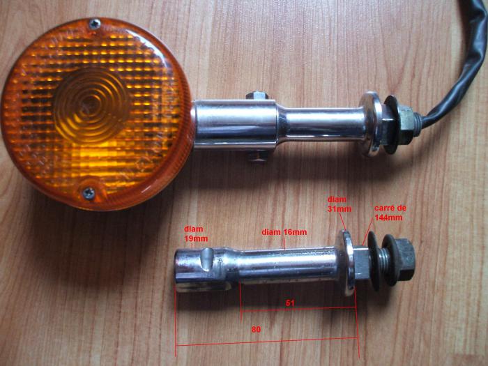

voici les photos et cotes des support cligno pour 650 modèle 82/83
(laurent y'a une erreur sur les tiens le carré est la même à 14.4mm :wink: )
par contre j'ai pas retrouvé le nom de la socièté qui m'en a vendu au salon légende :( mais CMSNL.COM en vend à 15€ pièce + port )
ils sont monté direct sur le support phare avec un caoutchouc qui entre dans le carré du support pour faire la liaison " souple" et coté cligno il sont monté direct dans l'alésage du cligno avec la vis qui pince pour le serrage et sert aussi de blocage angulaire

Oui, c'est bien un carré de 14,4 mm sur les miens . Je n'avais pas le pied à coulisse bien en face des mirettes !!! :lol: :lol:
Post corrigé ;)

Conclusion ... les supports de 650 peuvent convenir pour un 900 N ... sans mettre le joint caouchouc ...

Bon ben ce qui est dit plus haut ,les support de 650 ne conviennent pas au N
le cligno rentre dans le support mais l'encoche ou la vis de serrage arrive est trop decalé du faite du diametre plus gros du tube
si je me fait pas comprendre je fait des photos
soit il faut limé ou autre ou acheté des supprots
