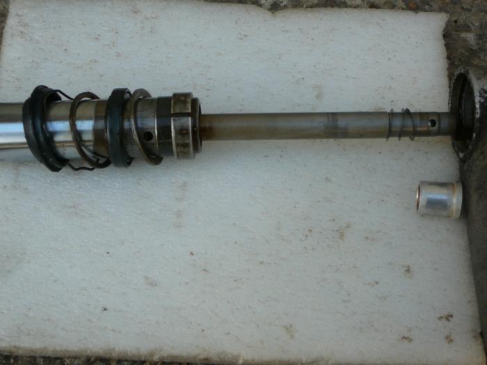

Askell a écrit:
En fonction des docs consultées, il y a 2 versions pour l'empilage des rondelles.
Haynes (en partant du haut): Onduflex, plate, Onduflex, pièce alu.
Manuel d'atelier: plate, Onduflex, Onduflex, pièce alu.
Parts-list: comme la Haynes
Onduflex = Image
Ce qui est certain, c'est la quantité: 2 Onduflex, 1 plate.
A: Si on empile 2 rondelles Onduflex, çà double l'effort de compression (sur une faible course).
B: Si elles sont séparées par la rondelle plate, çà double la course pour le même effort.
Ce système est un clapet pour l'huile, et il faut impérativement qu'il soit correct (pour que le tarage soit respecté).
Donc ne monter qu'une seule Onduflex est une erreur.
Maintenant, je ne sais pas quel est l'ordre d'origine :?.
Il faudrait trouver un "vieux" mécano de chez Yam qui se rappelle de ces fourches pour confirmer une version,
ou expliquer ton problème chez un concessionnaire consciencieux (si çà existe encore).
Je recherche 2 rondelles comme celle-çi (rupture totale chez Yamaha)...

salut ,Alain , j'ai ce qu'il te faut ! donne moi ton adresse en mp et ça part demain ,
pour le montage c'est comme le dessin B

Par contre ton croquis me laisse perplexe du coup... Problème de rondelles (fourche / joint spi) :roll:
MessagePosté: 03 Avr 2011, 18:37
c'était monté comme ça quand j'ai ouvert ! ça à peut-ètre déja été ouvert et mal remonté ! je démontes une autre fourche demain et te tient au courent !
MessagePosté: 04 Avr 2011, 16:29
voilà , je viens de démonter une autre fourche qui n'a pas été touchée avant !
montage : les trois rondelles puis le cone alu la grande largeur vers le bas voir photo !
a+Image

Très précieuse information à conserver :D.
(sauf si on est tombé sur un arpêt japonais négligent) :D
MessagePosté: 04 Avr 2011, 16:54
Photo à conserver :wink:
Pour qu'il n'y ai pas de doute: c'est bien:
ondulée, plate, ondulée ?
(ce n'est pas flagrant sur la photo)
Merci :D

bon ben voila
MessagePosté: 04 Avr 2011, 17:33
c'est bien ça !

Cool çà ! Merçi Dominique (et Pat) pour la photo et les explications ! La photo est sauvegardée en ce qui me concerne. :wink:
