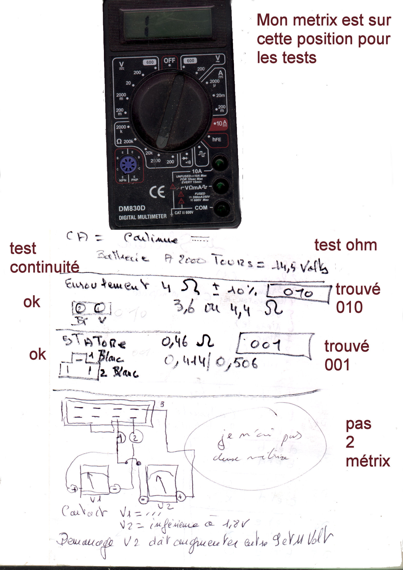

C'est simple la moto demarre avec une batterie chargé au car de tour no prob .. Mais avec un testeur au borne + et moin de le batterie je n'ai que les 12 13 volt de la batterie quelque soit le regime moteur .. Donc aucune charge de la batterie .. Je l'avais dit dans je c'est plus qu' elle post ou oyen m'a dit que cela peut venir aussi du regulateur ... Donc la c'est sois le régulateur qui bloque tout soit la bobine ( ou startor rotor, tout les fils entourer et comme collé ensemble dans l'alternateur ) :wink:.
je scanne mes premier teste, fait avec un pote et si le schema vous parle, vous me dite ce que vous en pensez .. Aller faite pas les momes les gas :wink: :twisted:
faut me le dire hein ..... :lol: :lol:

MessagePosté: 01 Fév 2011, 22:04
Messages: 1706
Localisation: Haute normandie
Oui avec un ami.. Car le metrix et moi, on fait deux, sauf pour la continuité ca sonne c'est cool et les volt aussi . Apres pour les ohm c'est le reglage ou je ne suis pas fort. voila mes test sur papier + le modele du testeur au cas ou je ferais une boulette :wink: ...

Je ne comprend pas pourquoi tu veux changer d'alternateur et/ou de régulateur.
Quelle panne as-tu ? Ta batterie se décharge ?
Quand tu roules . Quand la moto est garée.
C'est très rapide ? Ça met une semaine ?
L'échelle de ton Ohmètre est trop grande. Si tu dois mesurer à l'Ohm ou au dixième d'Ohm, calibre ton appareil de mesure sur 200 (ça veut dire 200 Ohm maxi). La lecture sera plus facile.
A lire tes notes, les mesures du stator sont problématiques aussi... Alors reprend tes mesures de tension plutôt puisque tu maitrises mieux. Mais mesure moteur tournant avant puis après 2000 tr/min. Pas juste avec le contact puis au ralenti.
De toute façon, si ton alternateur délivre 14,5 v, que veux tu lui demander de plus ?

Merci pour les mesures je vais refaire le teste demain sur 200 .
Attention :o si la batterie fait 12.8 v, j'ai beau mettre la moto à 2000 T/m ou 3000 etc( pas trop, pas trop va pas peter ta belle pour les testes quand meme ..j'ai toujours 12.8 v
oui monsieur, elle se decharge pourtant je la traite bien !!
Quand tu roules . Quand la moto est garée ?. :sm36:
quand je roule, oui oui c'est ca quand je roule, c'est grave docteur, à votre avis, dite moi tout !!
C'est très rapide ? Ça met une semaine ? :shock:
la vous me prenez de cours , car je n' ai eu qu'une fois la chance de voir cette panne :evil: :evil: .c'était quand je me suis arreté devant chez moi. Depuis elle est sur bequille. Allez doc dite moi tout :sm33: je suis près à tout entendre, :cry: :twisted: :roll:

Si tu peux, tu la charges à bloc et tu viens avec à la maison (ou alors en remorque) et on fera des tests. Demain je suis là et je pense bosser un peu sur Tatane. (freins + carbu.) Sinon, Dimanche.
Si tu as juste 12.8 de vcharge, ton alternateur ne donne pas assez.
Ca ressemble tout simplement à des charbons nazes. Pour vérifier il suffit de virer le carter d'alternateur (3 vis) et les mesurer. Il sont dans le couvercle. S'ils sont assez longs, tu nettoies les pistes du rotor avec de l'alcool et tu réessaies.
