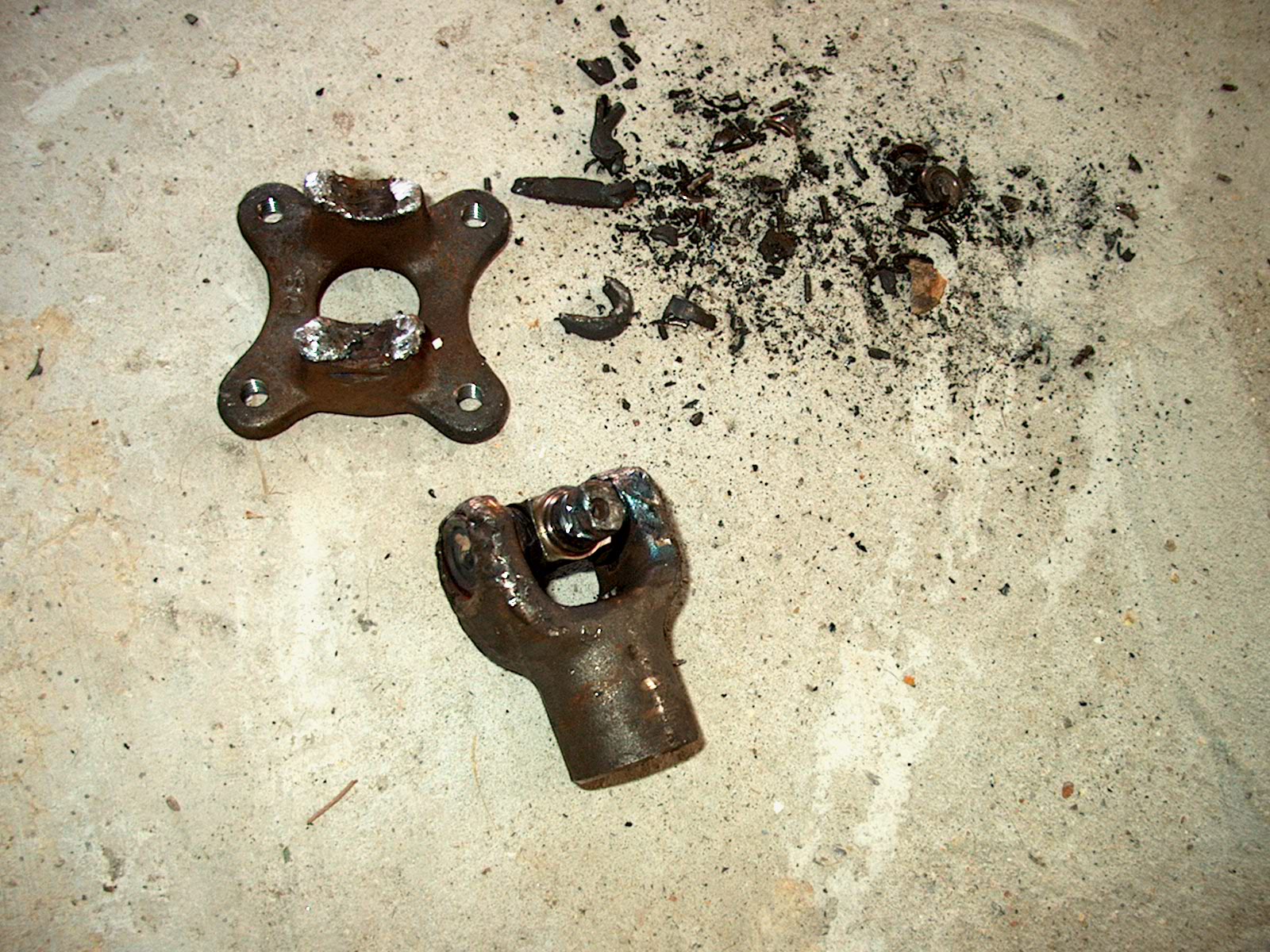

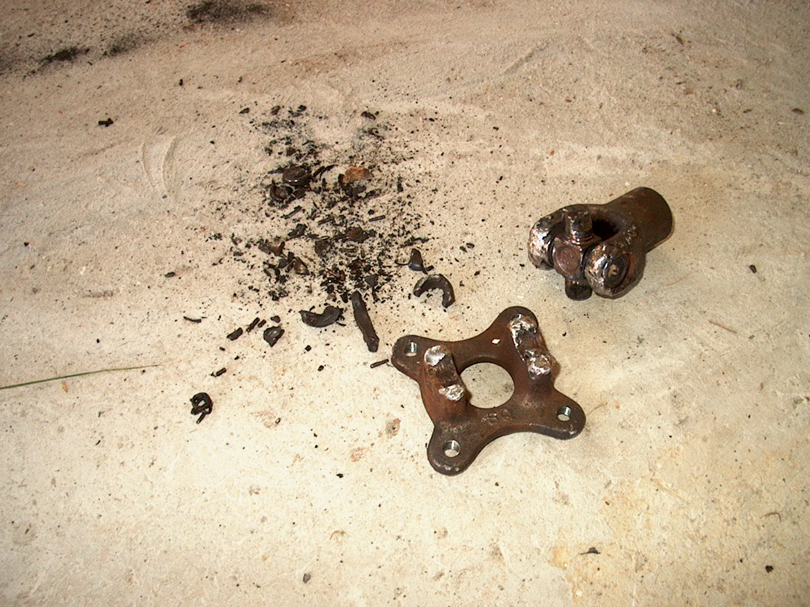

bonjour à tous,
suite à la casse d'une pièce du cardan (en roulant bien, ça fait drôle !!)
je suis à la recherche de celle-ci;
si quelqu'un pouvait me dépanner, ce serait vraiment cool car j'en ai besoin pour aller bosser;
je joint deux photos de la pièce après démontage :

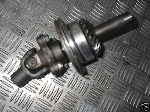

et voici ce qu'il me faudrait :
je répète, si quelqu'un a ça, c'est assez urgent !
avec mes plus vifs remerciements.

MessagePosté: 15 Juil 2010, 12:02
Attention, tu ne peux pas monter n'importe quel pignon conique sur ta moto.
Il y a une cale (très fine) entre les carters moteurs et le moyeu du cardan et elle est calculée en fonction des chiffres indiqués sur les pignons.
Tu peux par contre remplacer sans problème le "joint de cardan" qui est cassé en dévissant les 4 vis d'accouplement.
Ces 4 vis doivent être neuves pour un remontage.

salut,
ok merci, tu me confirmes donc ce que m'a dit Oyien par téléphone,
je vais me contenter de changer uniquement le croisillon de cardan !
si il y a des spécificités liées au remontage, je suis preneur de tous conseils !
merci à toi, merci à tous !!

réparée :D :D :D
pièce remplacée, tout est OK (enfin, je pense...);
