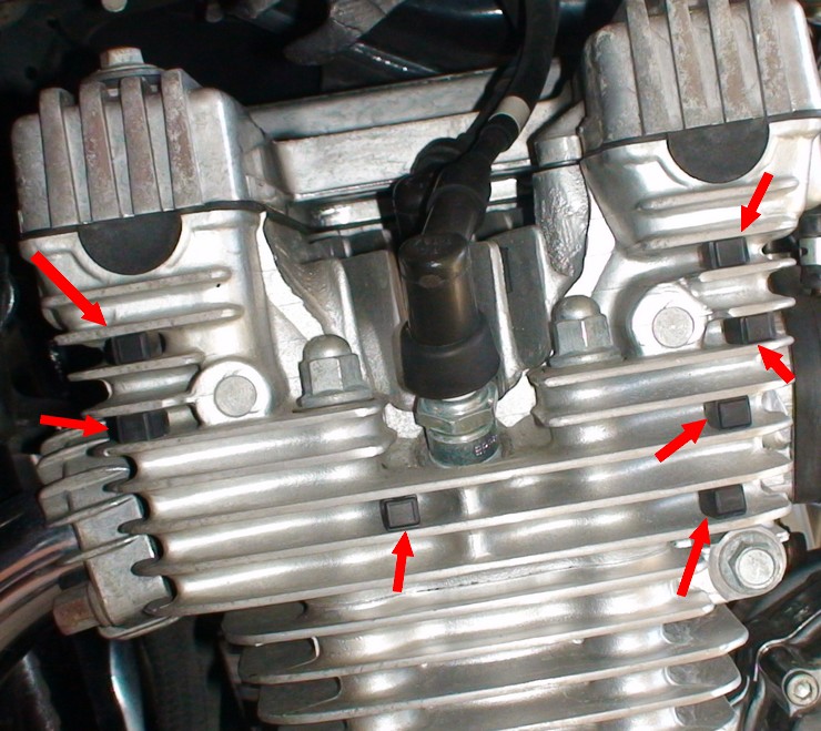

En nettoyant aujourd'hui je me rends compte qu'il m'en manque quelques-uns (enfin au moins un parti récemment). On voit sa trace.
Quelqu'un en aurait 4 ou 5 dans un coin ?
Sinon je demande chez Yamaha en neuf en espérant que ce soit pas bien cher.
Pollux ou Askell vous qui avez des XJ nickel il y en a combien de ces machins ?
MessagePosté: 31 Juil 2010, 08:26
Il y a 7 "absorbeurs" (de vibration) de chaque côté de la culasse.
Réf: 4H7-11161-00 (montage sur plusieurs machines Yam).
Si tu remplaces ceux que tu as perdu par des "occas", il n'est pas certain qu'ils restent à leur place car le caoutchouc durci (avec le temps et la chaleur)
et n'est plus assez élastique (donc mauvaise compression entre les ailettes).
Ceci dit, il m'en reste 4 sur une vieille culasse et je te les envoie si tu veux essayer :wink: .
MessagePosté: 31 Juil 2010, 10:33
Messages: 15162
Merci :D.
Je vais demander cet après-midi combien ça coûte neuf. Si ça se trouve c'est pas bien cher.
S'ils abusent j'essaierai les tiens.
Déjà je vais aller compter les survivants. :wink:

Le parts-list donne bien une quantité totale de 14 :wink: .

Je nettoie un peu (m'enfin on efface pas 16 ans de roulage sous les intempéries). Cochonnerie de poussière de plaquettes sur la jante c'est super galère d'y accéder et de nettoyer (la roue arrière est bien plus propre du coup) puis les cylindres pareil pas facile à nettoyer (vie les cylindres lisses -non j'lai pas dit- :wink:.
Du coup comme j'ai vu qu'il en manquait et que ça me chagrine :wink: (11 présents à l'appel) je vais compléter et en mettre un ou deux de côté.
Je passe un coup de fil à Yamaha tantôt (ça va plus vite que de faire la queue :wink:) et je vous dis ce que ça vaut. :wink:
Vous auriez une petite photo des emplacements ?

Merci Jacques, super.
Je m'apprêtais à te dire que finalement je viens de les apercevoir sur la nouvelle d'Oyien mais ta photo est encore mieux.
Bon voilà je viens de raccrocher.
Ca vaut 2,98 € pièce :shock: (quand même) et c'est dispo et le gars n'en a jamais commandé (ça fait bien 16 ans qu'il est magasinier là-bas de mémoire).

C'est vraiment utile, car a moi aussi il en manque :oops:

Ben chez yam, ils se sont dit que c'était pour faire joli !!! :lol:
En réalité, çà absorbe les vibrations des ailettes et le moteur fait moins un bruit de ferraille.

Vue que sur la mienne il n'en reste que 3 de chaque cotés cela veut dire, qu'en plus des vibrations elle est moche :cry:
