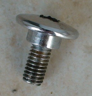

bref, tout ça pour dire que j'ai perdu une vis de fixation de sabot moteur, j'ai eu beau essayer de la remplacer provisoirement par un autre boulon mais pas moyen de trouver le bon filetage !!! pourtant j'ai quelques modèles dans mon garage.....
donc, si quelqu'un avait....UNE vis de fixation, celui-ci reprendrait sa place initiale !

Les pattes soudées sur le cadre sont taraudées M6 au pas de 100 (c'est très standard). Un coup de taraud dans les trous peut arranger les choses.
Il faut des vis épaulées pour ne pas écraser le plastique du sabot (ou à défaut des petites entretoises de l'épaisseur du plastique sur les vis).
