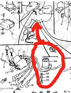

Tout est dans le titre. C'est la pièce qui est montée sous le carter d'huile.
Celui de ma 900 fuit sur la boite à fumée et donc ça fume !!!
Apparemment c'est le même pour toutes les 900 (avant les diversion) et les 650 xj

Pourquoi changer ? il suffit de changer le joint torique :wink:
sauf si la pièce est cassée :cry:

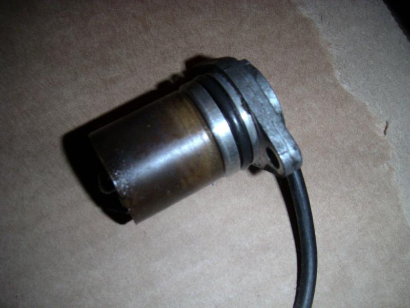

je ne vois pas le joint torique sur la planche de la RMT. J'imagine qu'il doit être sur la base du "fut" du contacteur, pour faire l'étanchéité avec le carter (pas de joint plat non plus sur l'illustration) ?
Ou bien est-ce qu'une fois le contacteur démonté il y a un joint torique accessible par le dessus et qui fait l'étanchéité de la sortie du fil électrique de la pièce ?

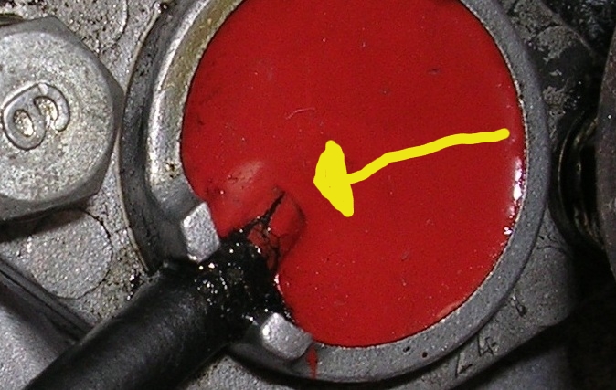

Parce que en fait, la fuite (suintement) n'est pas à l'assemblage du contacteur avec le carter, mais à l'endroit ou le fil électrique sort de cette pièce (il y a un espèce de vernis rouge/orange).
Comme c'est très prés de la "boite à fumée", j'ai peur qu'une tentative de "réparation" au silicone (joint bleu) soit voué à l'échec.

sur cette photo, on le voit bien :wink:

merci pour la photo, c'est bien ce que je pensais : ce joint assure l'étanchéité entre le contacteur et le carter, or la fuite que j'ai ne provient pas d'un défaut d étanchéité de l'assemblage entre le contacteur et le carter, mais du contacteur lui, même.
merci encore pour la photo.
