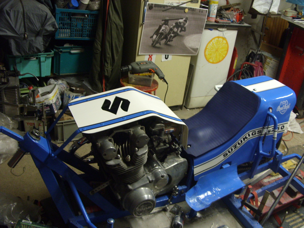

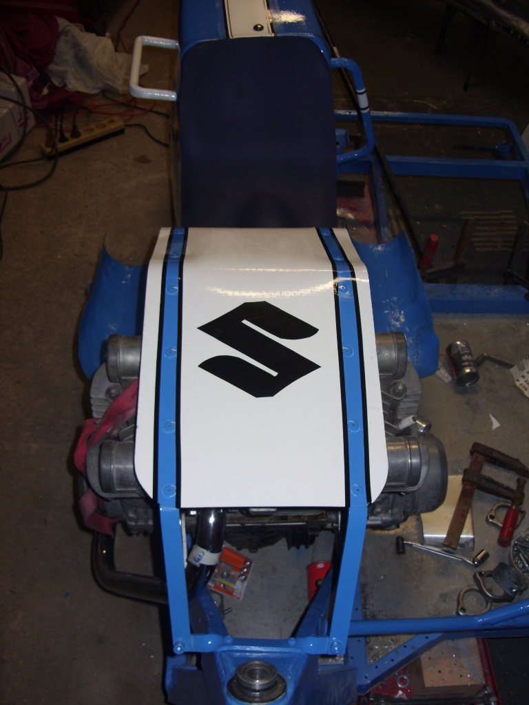

C’est dimanche donc pas trop de gros boulot , un premier essai avec du tube rectangle acier, le résultat était digne de Dubout, donc tout refait avec du plat alu.
La fête du travail de l’alu , j’ai fait la structure du capot moteur , chantourné des pattes de fixations au décapeur thermique, perçage , pliage.

Mais comme je n’ai pas de feu d’artifice , voici le mien , en image.
La suite l’année prochaine.

MessagePosté: 04 Jan 2013, 22:20
Messages: 8637
:sm28: :sm28: :sm28: :sm28:
Vite, la suite....!
 Sujet du message: Re: Pour basset année 70
MessagePosté: 04 Jan 2013, 22:58
Pfiou !! Dingue !!
MessagePosté: 06 Jan 2013, 22:36
Impressionnant :wink:
C'est vraiment chouette de te lire 8)
