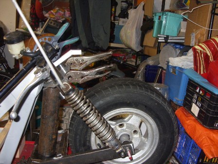

maquette des tés avants, et fixation des bracelets, en attendant que je fasse le bras avant et les fixations des amortos.

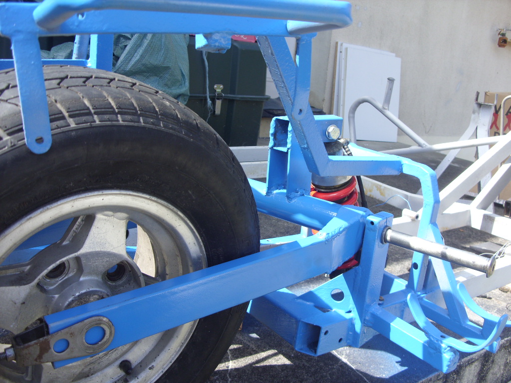

une de ce soir, le bras est terminé, restera le perçage de la broche quand j'aurai les moyeux
