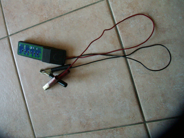

salut :lol: :lol:
moi non plus je suis pas fort pour l électricité :cry:
mais j ais ce petit appareil que l on trouve dans les centres autos :wink:
on peut voir
l état de la batterie+
l alternateur (charge)+
régulateur
:wink: :lol:

pas mal ce petit appareil.. je note ... :wink:
Et aujourd'hui chez Lidl pour 2,99 € !
