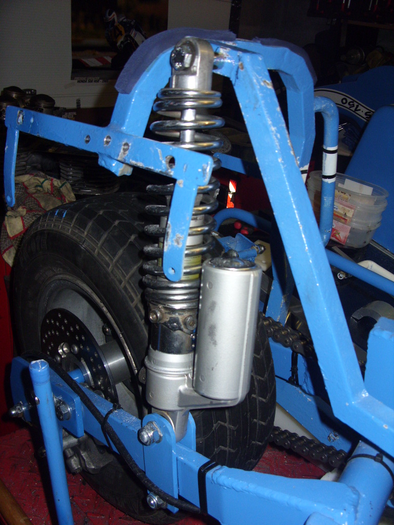

voilà ,j'ai ajouté un 2ème amorto pour résoudre le problème de l'arrière, l'avant c'est bon, le sélecteur de vitesse aussi, recoupé et la gouttière réhaussée.
Je termine le guide chaine inférieur, et le patin supérieur. Pour finir il restera à faire le bac à huile .
Et de nouveaux essais

j'avais pas vu ton post désolé, en plus le basset n'était pas prêt, la preuve
Alimentation d'essence avec le tube de distribution
déplacement de l'amorto supplémentaire
arrière
Et mise en place d'un nouveau amorto de direction de Cox

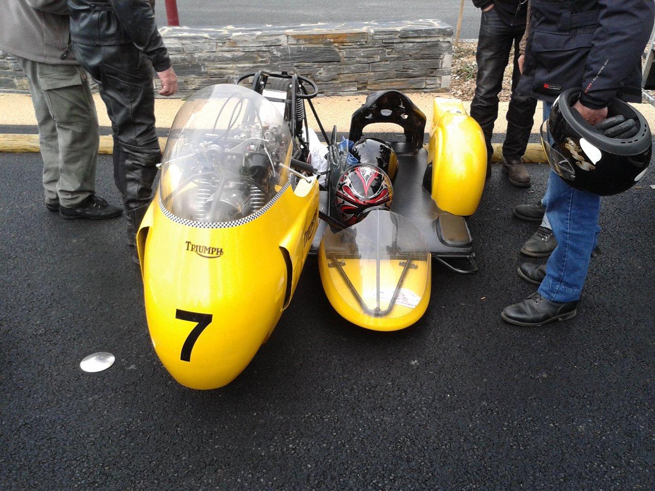

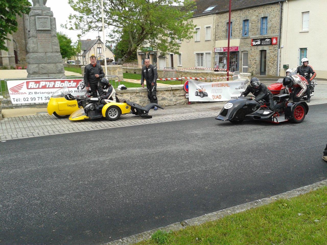

Pour Bain , as tu des photos des sides et du pilote du triumph jaune, merci
 Sujet du message: Re: Pour basset année 70
MessagePosté: 09 Juil 2014, 17:31
Messages: 701
grouniache a écrit:
http://www.900-xj.com/forum/viewtopic.php?f=17&t=22054
tout sur St Germain /ille en septembre le 14
Voici deux photos du Triumph.
Je vais m'inscrire pour St Germain avec la XS
