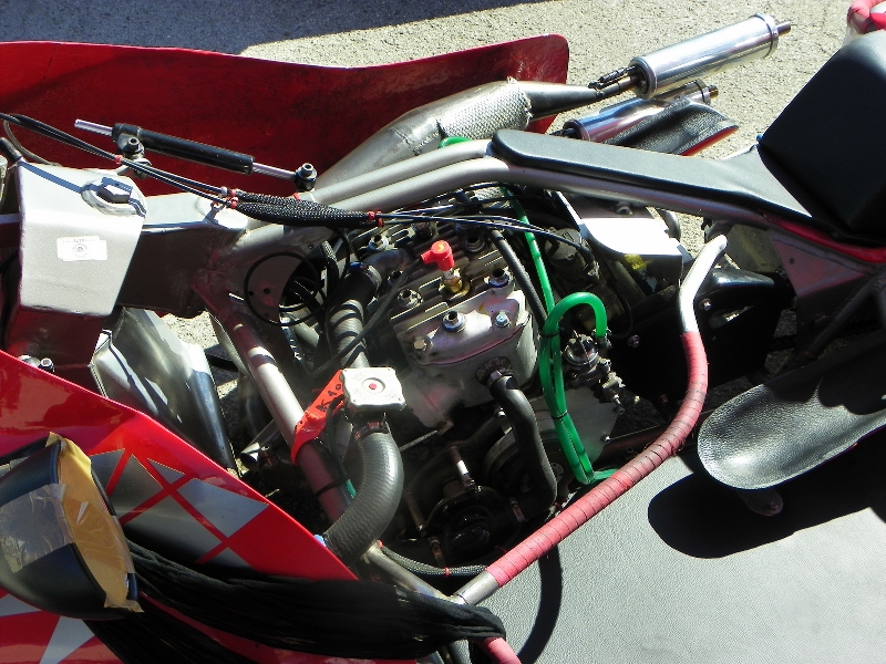

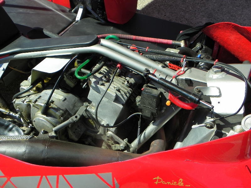

Messages: 478
Sur le rouge, c'était un moteur de Suzuki 750 GT alias "la bouillotte" ?
 Sujet du message: Re: Pour basset année 70
MessagePosté: 29 Jan 2014, 18:22
C'est bien un 750 gt mais il me semble qu'il a été emputé d'un cylindre, je sais pas si c'est celui la mais
J en ai déjà vu un avec un cylindre en moins aux CML en 2009
Pat le zen
MessagePosté: 30 Jan 2014, 09:54
Messages: 478
sur celui de la photo dont on parle, y a bien les 3 bougies et les 3 pots.
MessagePosté: 30 Jan 2014, 13:59
Messages: 734
Localisation: 35 Bzh
Je confirme les 3 cylindres de la bouillotte(750GT).
Il y a eu des bi avec les 350 TZ, et des 4 cylindres OW 31 en 750cc.
D'autres bêtes de course en 2T, Koning, Crescent
