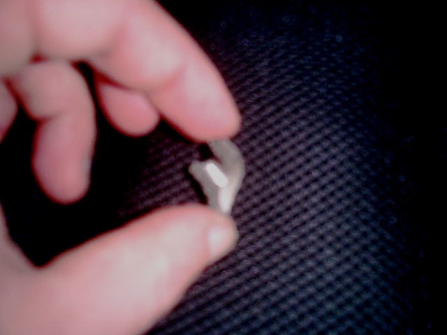

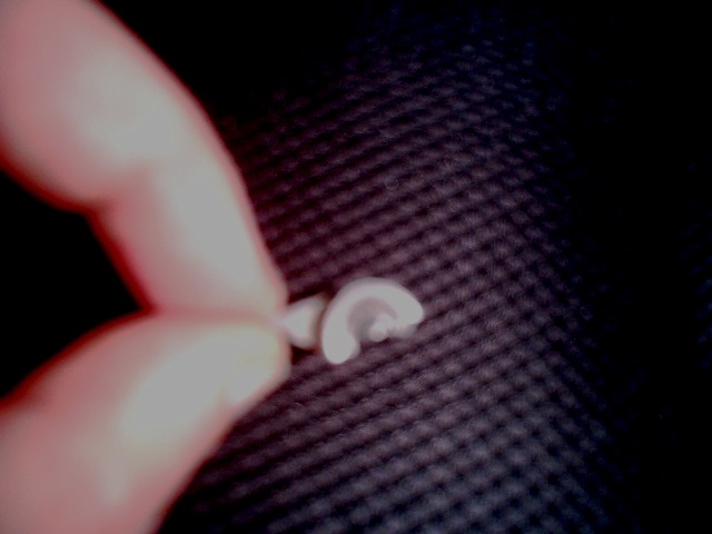

je viens de démonter mon couvre culasse :oops: :oops: :oops: :oops:
j'ai eu chaud, voyez ce que j'ai retrouvé :shock:
Image Image Image
la pièce cassée est celle en haut centrale droite ... le faux palier en haut à droite selon le schéma
si quelqu'un a ça à me revendre :wink:
de plus, en resserrant, j'ai sorti la clé dynamométrique, elle déclenche pas !
comment savoir si je serre bien ?
est-ce que je peux rouler avec la moto avec une vis en moins ?
et enfin, pour celui ou celle qui pourra me dépanner, je crains avoir serrer trop fort le faux palier du bas à droite ... :oops: :oops: :oops:
et dans 15 jours il y a la sortie circuit avec la casim75 :evil: :evil:
