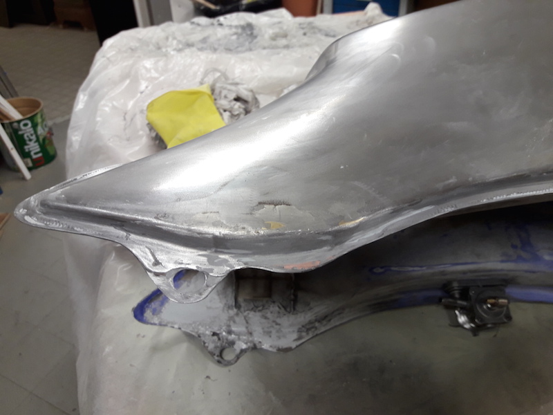

Salut les potos
un petit up sur l'avancement de la future robe de Charlotte
cul de selle,garde-boue, flancs poncés et enduit, prêt à peindre.
j'ai attaqué le résé, et j'ai bien fait de suivre le conseil de BP, je l'ai entièrement décapé, à l'huile de coude, bicoz le gel décapant ça marche pas sur nos peintures :(
et pi j'ai bien fait de décaper à fond, la rouile s'installait dessous la peinture...
et la petite bande blanche en bas du résé, masquait en fait une réparation dûe au défaut de notre belle, ça va c'est bien fait.
j'en ai profité pour remettre un petit coup de brilllant sur le robinet :D
je mettrais un petit coup en dessous, histoire de faire propre je fais faire un coup de rustol et un noir en bombe

MessagePosté: 21 Déc 2016, 08:26
Messages: 379
Ben là t'es au bout on dirait Tonton.
Beau résultat, si tu veux faire mode yapuka mettre un coup de vernis et hop...
