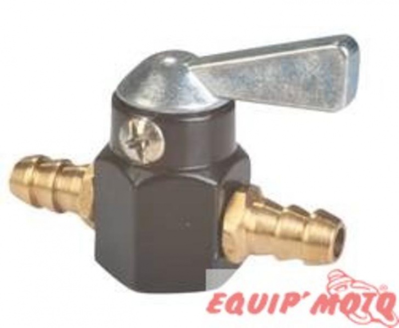

Salut les copains,
Sur le 400, j'avais intercalé ça entre le robinet d'origine et les carbus, ça marche du tonnerre tellement c'est simple.
Bon faut quand même pas oublier de le fermer, c'est comme sur les mobs de notre enfance. :mrgreen:
C'est ici : http://www.equipmoto.fr/accessoire-moto ... ersel.html

Messages: 1163
Salut a tous ,c'est exactement ce que je monte aussi après le robinet origine ou en remplacement et dans ce cas il faut un bouchon avec tuyau dessus pour la dépression!
par contre c'est 2 fois mons chère ici!
banggood.com

Cette solution de montage d'un robinet supplémentaire me plait bien. Est ce qu'il serait possible d'avoir des images de celui-ci monté sur la moto pour que je me fasse une idée plus précise de la manip svp ?
Citation:
totophe, si je comprend bien le bouchon de dépression c'est uniquement dans le cas où ce robinet vient en remplacement de l'original ?
Charlie_41 je prépare ça dès que j'ai des photos potable de ma XJ ;) et ce sera un plaisir de me présenter à vous !
