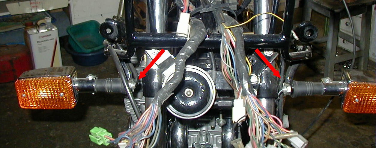

MessagePosté: 17 Avr 2015, 15:38
fred71 a écrit:
Petite question: Les supports clignotants avant (caoutchouc noir ) pour une 900
sont - ils les mêmes que ceux de l'arrière ?
Normalement sur une 4BB, les clignotants sont fixés sur l'araignée de tête de fourche.
Il y a des tiges métalliques soudées et les clignos sont "rigides".
Une modification peut être faite en perçant les pattes (à la place des tiges) pour mettre des supports souples de clignotants arrières.
C'est un peu juste pour mettre les écrous en place mais çà se monte.
Clic pour agrandir:

Effectivement mon support a été modifié il n'y a plus les tiges et il
a été percé à la place.
Je vais lancer un appel pour trouver 2 supports souples noir car il m'en manque.

Problème des clignotants avant résolu
J'ai retaillé des supports caoutchouc de clignotant d' SVS que
j'avais en rabe. Un petit peu plus long que ceux d' origine je pense
mais cela va le faire
