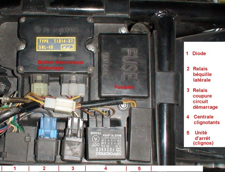

Pour supprimer l'arrêt automatique des clignotants, il suffit de déconnecter le relais indiqué 5 sur la photo:

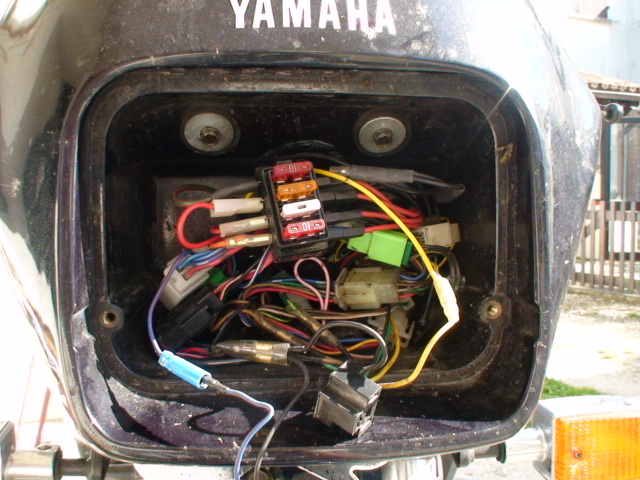

Pour l'allume cigare: se repiquer sur le fil rouge (+12V) de la montre et sur un fil noir (tout çà dans le phare).
Il est évident que ce n'est pas pour allumer un clop mais pour alimenter des accessoires avec faible consommation (GPS, Coyote, etc ..)
Comme ce (petit) fil rouge n'est protégé que par le fusible général de 30 A, le faisceau prendrait une claque si trop de consommation.
Un adaptateur avec sortie USB en 5V se trouve à pas cher sur le net.

Je ne saurais trop conseiller de mettre un fusible pour la prise allume cigare.
en cas de court circuit accidentel , il y aurait des dégâts.

pakalf a écrit:
salut
Pascal
Très bonne remarque :wink: , surtout qu'il y a la place dans le phare pour un porte-fusible additionnel (pour les différents accessoires).
Il faut juste ranger correctement le faisceau.
Donc un modèle "mono fusible" (2 A) sera à l'aise :D .
