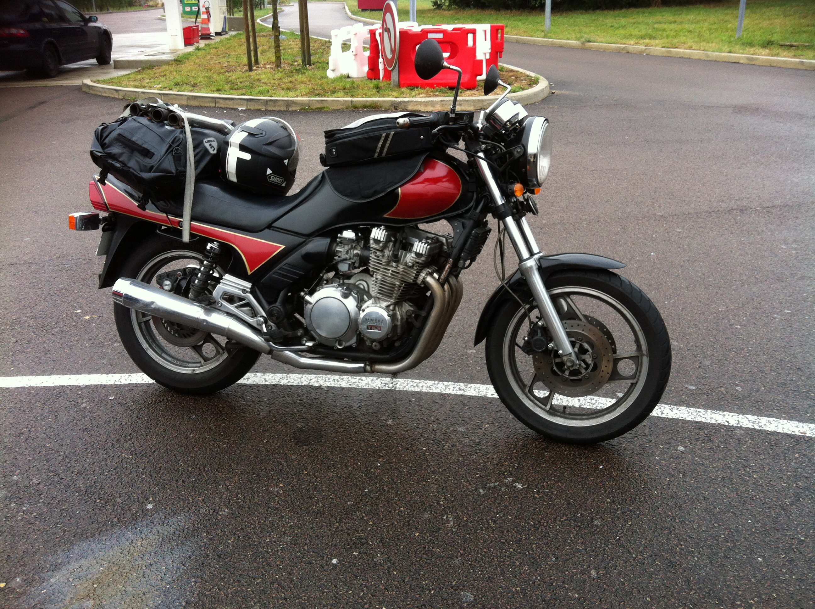

Bon ben voila la N est de nouveau operationnel, bougie anyi parasite et bobine changé, sa tourne nikel

La nouvelle, la N, alias Natacha est maintenant parisienne

Au final, la pluie de 8h a 14h, suis arrivé détrempé chez Pat
La moto tourne fort, elle est bien réglée, bien linéaire dans les accélérations
Ça m'a valu qq petites glissades du cul, suis déçu du pilot activ sur la pluie
Freinage vif, les comodos fonctionnent bien
Que du kif
Jusqu'au péage, a 100 km de chez Pat
Je venais de trouver une astuce pour ne plus enlever mes gants mouillés (euh détrempés) pour payer et prendre le ticket
Et pouf, elle cale et ne redémarre pas
Après m'être abrité 15-20 minutes, elle repart mais sur 2 ou 3 cylindres seulement
Je décide de faire les 100km comme ça, autoroute, a fond a 90-100 !
Ouf, suis chez Pat
- déshabillage de moi et changement complet, le mouillé au séchoir
- un bonne bouffe bien chaude et consistante
- changement des bougies, bobines et antiparasites (il voulait vraiment que je reparte tu crois :mrgreen: )
Tout était moiillé, même les bougies, jusqu'au calbute :sm1:
Et c'est parti, 17h je repars au chaud, bien mangé, fringues sèches, 4 cylindres
Le bonheur :D :D :D
Merci mon sauveur pour la moto, le pilote et le moral :sm2:

Et franchement pas d'inquiétudes sur les bobines
Elles ont tenues 6h sous la pluie non-stop
Tant que tu t'es pas mangé ça, tu sais pas si elles tiennent vraiment sous la pluie :D

Ah oui , je me rappelle quand j'avais emmené Y'adlayam acheter cette moto chez un type bien sympa vers chez moi
... mais il y avait du boulot pour la remettre nickel .
Ça fait un bout de temps . Je ne me rappelais plus que c'était celle-là qui avait fini chez Rere´ .
Sinon, bobines mouillées et 90 à fond sur l'autoroute, il connaît aussi le père Y'adlayam . :wink:
Elles craignent un peu les deluges les bobines de la 900 xj .
Ça m'est arrivé aussi , comme à Oyien, Serpopo et peut-être d'autres .
Depuis je les asperge de temps en temps avec une bombe anti humidité pour circuit d'allumage . Nickel .

Salut,quand j'avais acheté ma 900XJ a Toulon retour en hiver par le col de la croix haute une bonne partie sous la neige,un arret chez un pote a Bellegarde sur valserine,depart le lendemain matin,il neige encore pas mal,je reprend la route,arrivé vers Beaune la 900 commence a merdouiller je soupçonne une panne d'essence,je fais le pein je repars,il neige de pire en pire,je monte le col de bessey en chaume,la 900 n'a plus rien dans le cul,elle finirat par caler et ne plus vouloir redemarrer,a l'epoque je connaissais pour ainsi dire personne sur le forum du coup le voyage sur la region parisienne c'est fini en depaneuse et en train,le lendemain samedi je suis descendu avec une voiture plus remorque recuperer la 900 dans un garage a bligny sur houche
Retour a la maison tellement degouté je laisserais la 900 dans la cour sur la remorque sans y toucher pendant 3 semaines,ensuite je chercherais la panneque je trouverais non sans mal,une bobine haute tension HS :roll: :roll: :roll:
Comme quoi c'est assez recurent ce soucis de bobine humide :lol: :lol: :lol:
