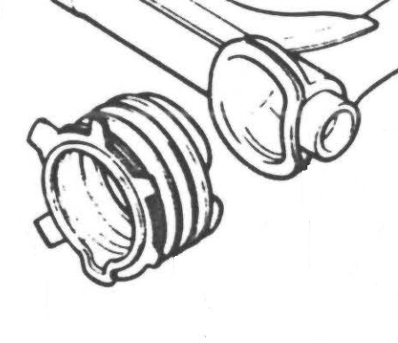

j'ai jeté un oeil sur mon souffet que vous avez essayé de remettre en place durant la concentre, et donc j'en ai un en rab, (31 a) ce sont les mêmes..
alors ma question est simple, si je le change, faut que je sorte ma roue arrière, démonte mon pont, et voili, voilà...
sauf que plus simplement le tourner d'un quart de tour ? ferai que la partie déformée serait face à mes yeux, et que je pourrais forcer plus facilement la mise en place dans la gorge prévue à cet effet ?
suis-je clair ou bien je réexplique ????????

Le soufflet à un sens de montage, tu ne peux donc pas le tourner comme tu veux.
Pour le démontage, il faut dévisser les 4 vis du croisillon, les 2 axes du bras oscillant (les écrous sont serrés très fort = clé avec bras de levier).
Lire la page 67 de la revue technique "dépose du bras oscillant".
En profiter pour graisser les roulements de bras (graisse au bisulfure de molybdène, de couleur noire).

:?: :?: :?: Il est vraiment nécessaire de virer les vis du croisillon ?
De mémoire, on peut déposer le bras juste en sortant l'arbre, non ? ?

regarde sa forme et tu verras qu'il ne peut s'inverser AV/ AR :wink:
pour le changer, de toute façon il te faudra démonter:
soit le croisillon, 4 boulons à desserer: 1 vitesse, engagée à chaque 1/4 de tour du croisillon pour accéder au boulon suivant et te faire chier pour passer le c/c entre les 2 1/2 croisillons...et encore..
soit le bras oscillant, donc le cardan, donc la roue...pour reculer le tout

Il y a des "encoches" côté bras oscillant, et si on en croit le schéma il y a un détrompeur en bas côté moteur.
Je n'en ai pas de démonté sous les yeux, donc pas + de détails pour le moment.
Il y a plusieurs possibilités pour démonter la transmission secondaire.
Il faudra choisir la plus pratique pour toi :wink:.
Ce n'est pas difficile, tu vas y arriver!

OK en ce qui me concerne, je trouve que c'est vraiment plus facile en virant le couple conique et l'arbre. Le croisillon, c'est quand même une tannée à virer. :?
Assez d'accord .
Les vis à tête 12 qui tiennent le croisillon sont parfois ...récalcitrantes .
