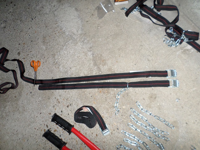

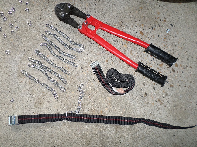

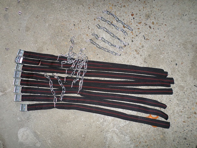

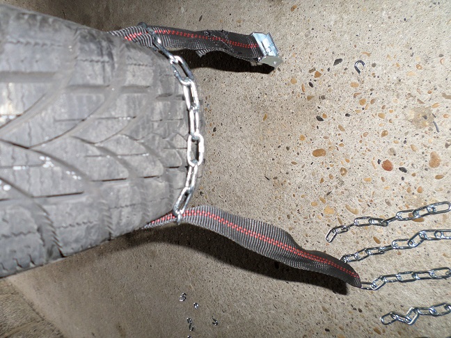

alain t a quoi comme chaine toi ???
MessagePosté: 01 Fév 2015, 19:50
les même que Yannick avec une chaine un peu plus fine ( sangle et un morceau de chaine qui fait en longueur juste la largeur du pneu)
MessagePosté: 01 Fév 2015, 19:57
il y a moyen qu un de vous deux me passe une photo ,histoire de voir comment vous avez fixer la chaine a la sangle
merci d avance
MessagePosté: 01 Fév 2015, 20:10
Messages: 8592
C'est super efficace (testé :wink: ).
Des tronçons de chaîne de la largeur de la bande de roulement et des petites longueurs de sangle avec serre-sangles . .

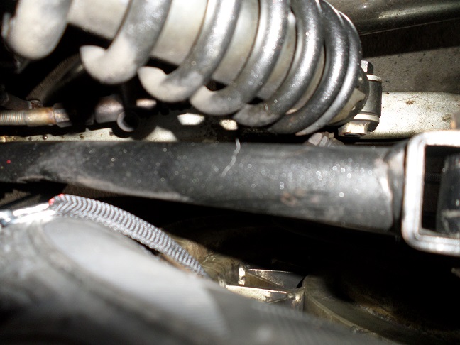

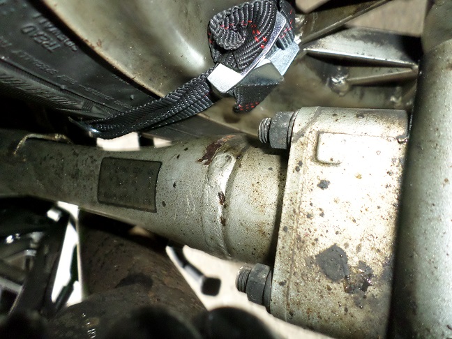

La chaîne dépasse à peine sur les côtés du pneu , il n'y a que l'épaisseur de la sangle de chaque côté du pneu . avec un pneu neige en 135 15 ça passe à l'aise dans le bras oscillant .
En installant chaque tronçon, il faut positionner les serre sangle sur le côté cardan pour ne pas accrocher l'étrier de frein .
Avec 4 tronçons de chaîne c'est déjà bien . Ça revient à presque rien chez casto ou Leroy . Je me suis fait 8 chaînes .
Depuis les photos j'ai mis de la chaîne plus solide . La chaîne coûte environ 3 € le mètre, les sangles premier prix suffisent largement .
