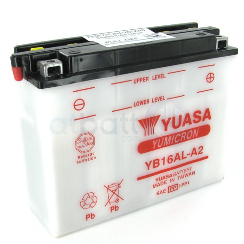

On va commencer par la batterie
Batterie Yumicron Yuasa YB16AL-A2 12V / 16Ah.
Technologie : Plomb ouvert - Acide liquide - Avec Entretien.
Dimensions (mm) : 207 (L) x 71 (l) x 164 (h).
Polarités : [-+] (quand les bornes sont devant vous).
Dégazage : A gauche (quand les bornes sont devant vous).
Modèle de bornes : 2 (voir Schémas des bornes).
Poids avec acide : 5,30 kg.
Volume d'acide : 1,10 L.

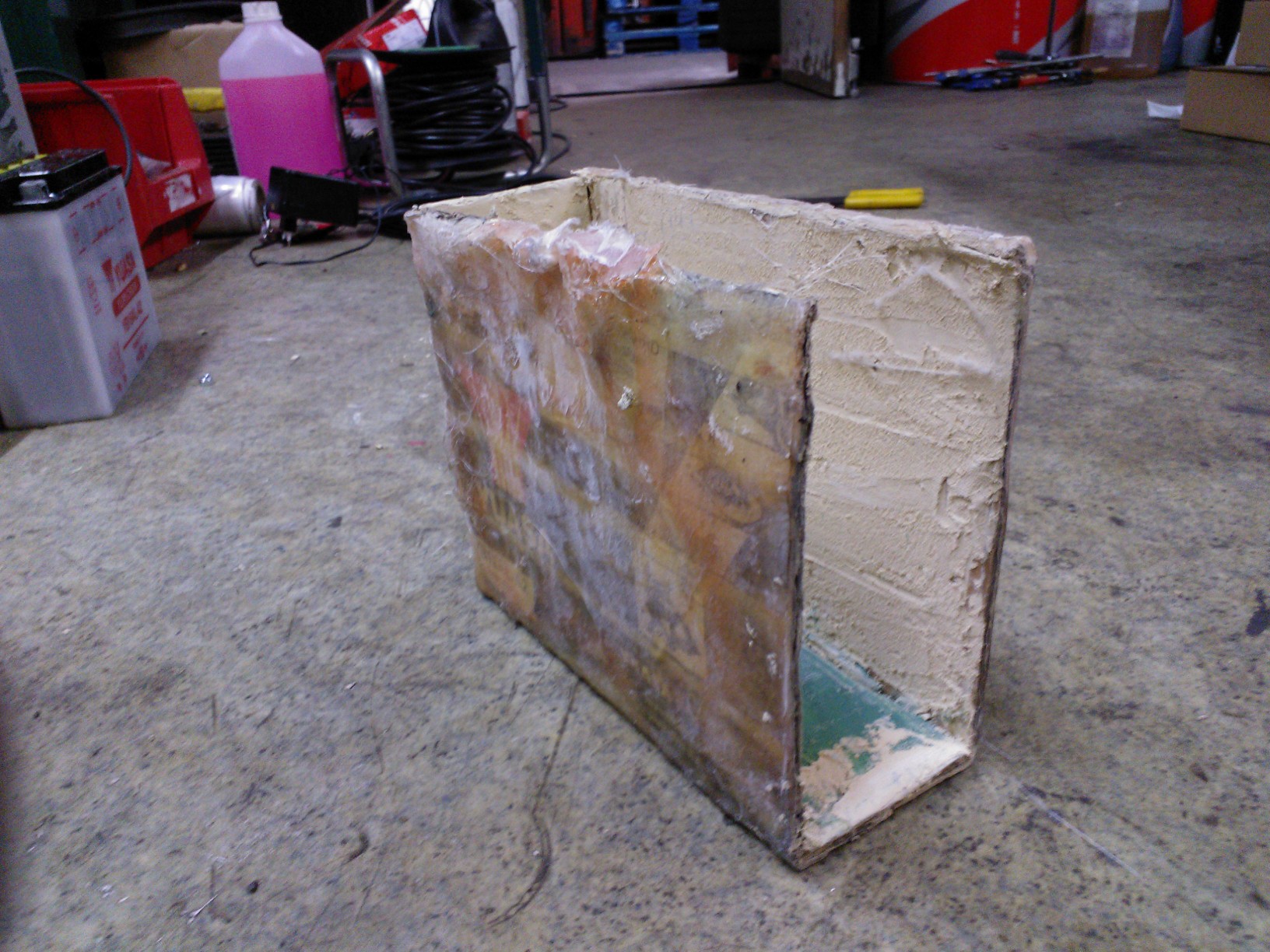

Elle fait donc 7 cm de large de plus que la batterie d'origine, du coup on se lance dans la fabrication d'un support ;)

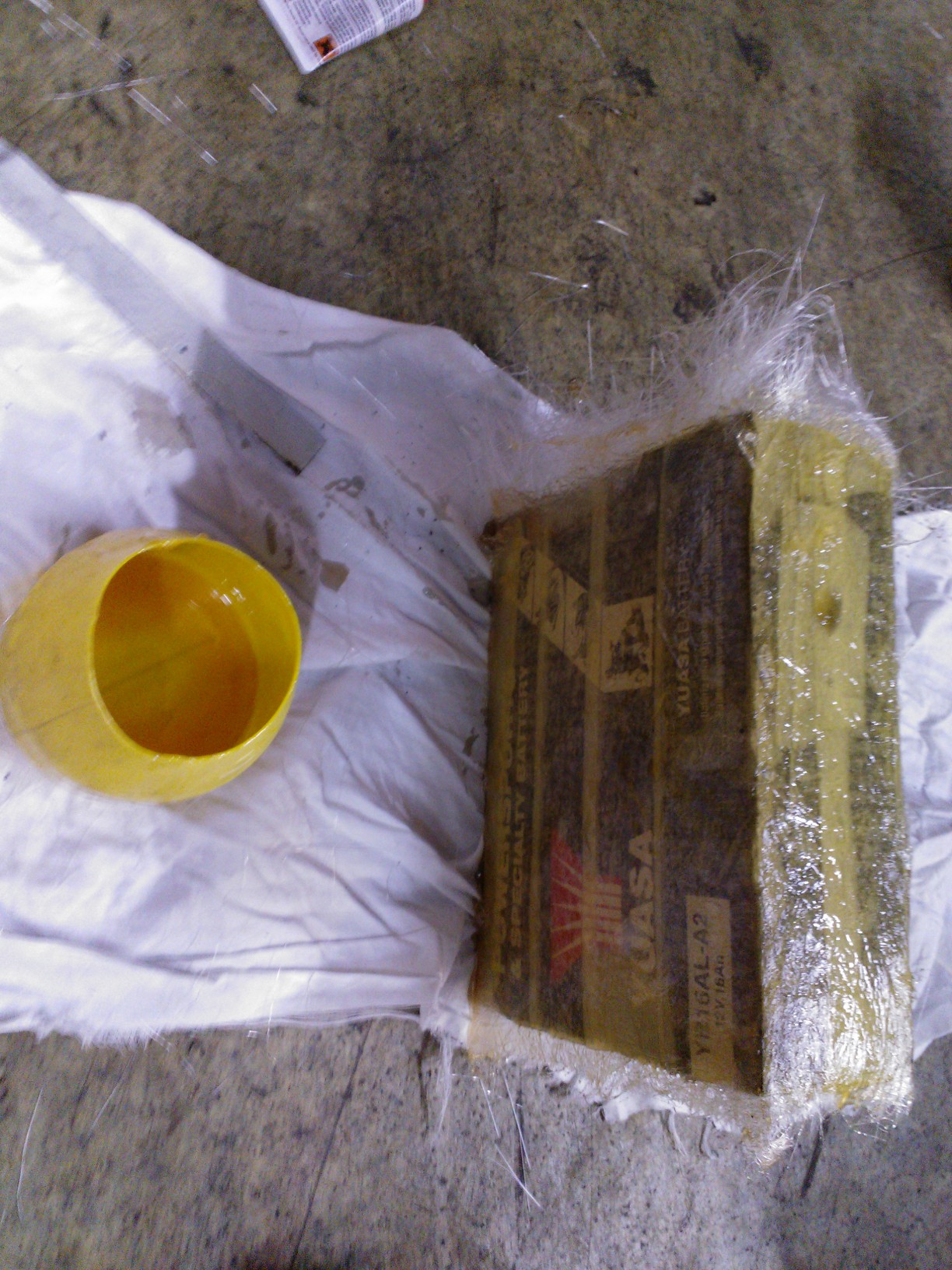

Par soucis écologique je vais réutiliser la boite en carton :roll:
Mais surtout car le carton est un excellent isolant, il aideras la batterie à se protéger du froid :)

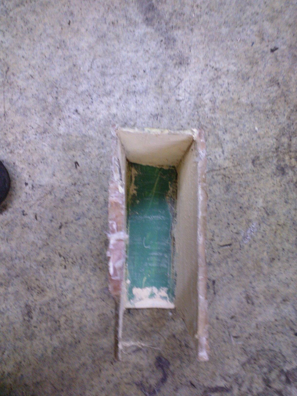

J'ai fibrer tout simplement l’extérieur du carton après l'avoir recouvert de tirot (scotch de peinture) , puis j'ai mastiquer le fond avec du mastique fibrer et les contour intérieur avec du mastique de finition
Place au photo
Je l'ai peint en noir, et j'ai jointer l’intérieur au silicone noir, j'ai également ajouter une évacuation d'eau je post les photo demain ;)

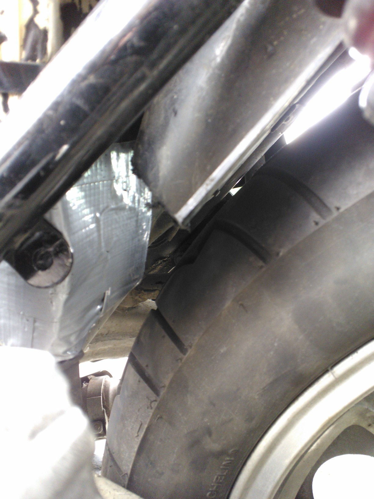

Une photo du futur pneu AR ;)
Bas il faut couper dans le passage de roue, sa dépasse de 3,5cm voila pourquoi j'ai fait un support en fibre ;)
Elle sera à ras de la boite à air de l'autre cote ;)

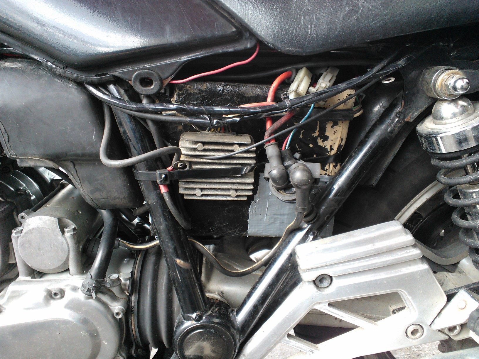

Alors suite de ma préparation:
désoler pas beaucoup de photo oublier d'en faire :oops:
J'ai placé le régulateur ici dans un soucis de réchauffer la batterie, j'ai sangler le cul de la moto et comprimer les amortisseur à fond, sa ne touche pas le pneu ;)
Le rilsan est la en plus, le support est visser dans l'emplacement d'origine
Le test est concluant, meilleur démarrage, ralenti plus stable ( au passage il a augmenter a 1 500tr/min donc réglage a 1 100tr/min
La moto est plus douce, il n'y a plus c'est désagréable acoup à chaque accélération ni un gros frein moteur quand je lâche la poignée de gaz :)
j'ai aussi fait une bonne révision ( vidange avec nettoyage du moteur au gasoil, bougie, filtre à air )
J'ai régler les amortisseur plus dur aussi et c'est beaucoup mieux en tenue de route ;)
Saurais-tu expliquer la fonction du "régulateur" ?
Je ne vois pas très bien de quelle pièce tu parles ? C'est le boitier avec les ailettes de refroidissement ?
Pourquoi cherches tu à réchauffer ta batterie ? Et comment ce régulateur pourrait-il y arriver ?
J'capte pas grand chose là ! :(
MessagePosté: 19 Sep 2013, 21:43
Ton alternateur débite du courant alternatif, je rentre pas dans les détaille mais le régulateur est en faite un pont de diode qui " redresse " le courant alternatif en courant continu, il a egalement la fonction de stabiliser le courant de sortie à 14V, sinon ton alternateur peut sortir 40v sans problème et la ni la batterie ni la moto ne va aimer :(
Comme tout les composant électronique il dégage de la chaleur d’où les ailette pour le refroidir.
Maintenant la batterie, la capacité de ta batterie est calculer à une température de 20°, en effet une batterie est un générateur chimique, c'est une réaction chimique qui crée le courant éléctrique, et cette réaction dépend de la chaleur ( à -10° tu perd 50% de la puissance de ta batterie )
Si tu t'es pas endormi :lol: tu voie ou je veux en venir??
En réchauffant la batterie grâce à la chaleur du régulateur j'augmente sa capacité à démarrer la moto ainsi que sa capacité a emmagasiner de l’énergie et donc à se recharger correctement ;)
