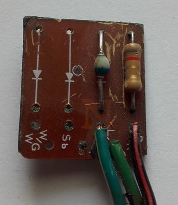

Concernant la diode, quelques soient les fils, l'ohmètre m'indique 1;
Puis-je en conclure qu'elle est bonne (rha, lovely!)?
 Sujet du message: Re: Voyant niveau d'huile
MessagePosté: 07 Aoû 2016, 20:03
Non.
Placer un ohmmètre entre le fil noir/rouge et le bleu/blanc puis inverse les pointes de touche.
Dans un cas, il doit y avoir 1 (le courant ne passe pas) et dans l'autre sens une valeur proche de zéro (le courant passe).
Si çà n'est pas le cas, remplacer la diode.
Les couleurs de fils sont données pour le faisceau, les fils de la diode n'ont pas forcément les mêmes couleurs

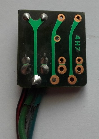

Voilà ce qu'il y a sous le caoutchouc de la diode:
Image Image

Ben, oui, ch'uis con! :oops: , une diode ça passe dans un sens et pas dans l'autre!
Dont acte, elle est bonne;
Merci pour le cours de remise à niveau... :wink:

Tu dis que quel que soit le sens, l'ohmmètre indique 1.
Donc pour moi elle est coupée ...
MessagePosté: 12 Aoû 2016, 14:08
Inscription: 06 Juil 2014, 18:39
Messages: 48
Non, non, j'avais testé tous les contacteurs mais pas comme tu dis, une fois dans un sens et une fois dans l'autre;
J'ai refais comme tu dis et là, effectivement, dans un sens j'ai un 1 et dans l'autre une valeur qui s'affiche et qui redescend, (ça doit venir de mon testeur)
Côté électricité, pour moi c'est de la magie... :oops:
J'ai eu mon brevet de radio de la marine marchande, je me demande encore comment! (Bon, en même temps c'était en 75 ( 19..),je pensais pas que ça s'évaporait comme ça)
Encore merci pour la remise à niveau!
