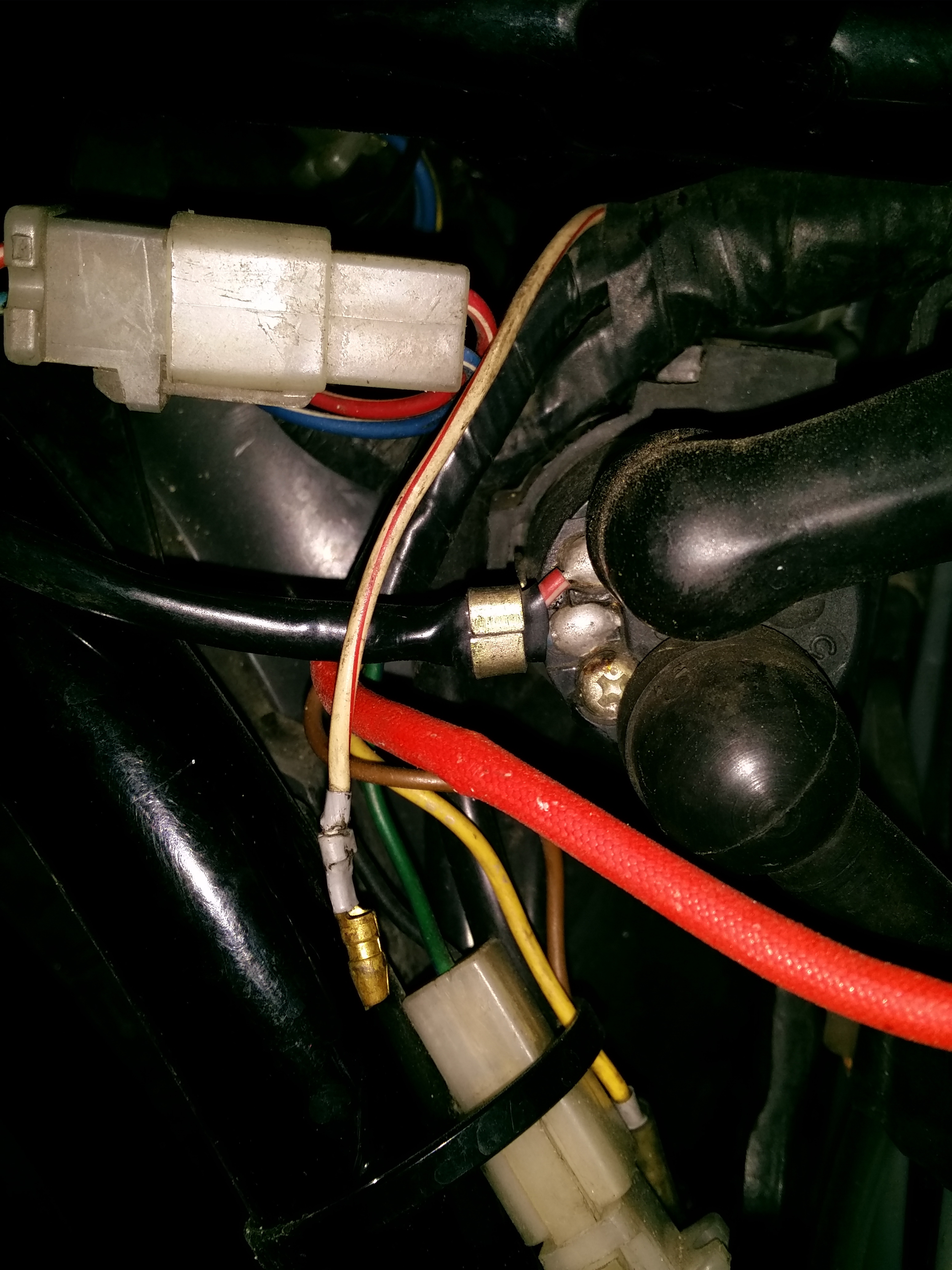

Déjà, repérez sa connexion : sur une Seca il va sur ce fil blanc/rouge. Il vous faudra donc une cosse femelle ronde.

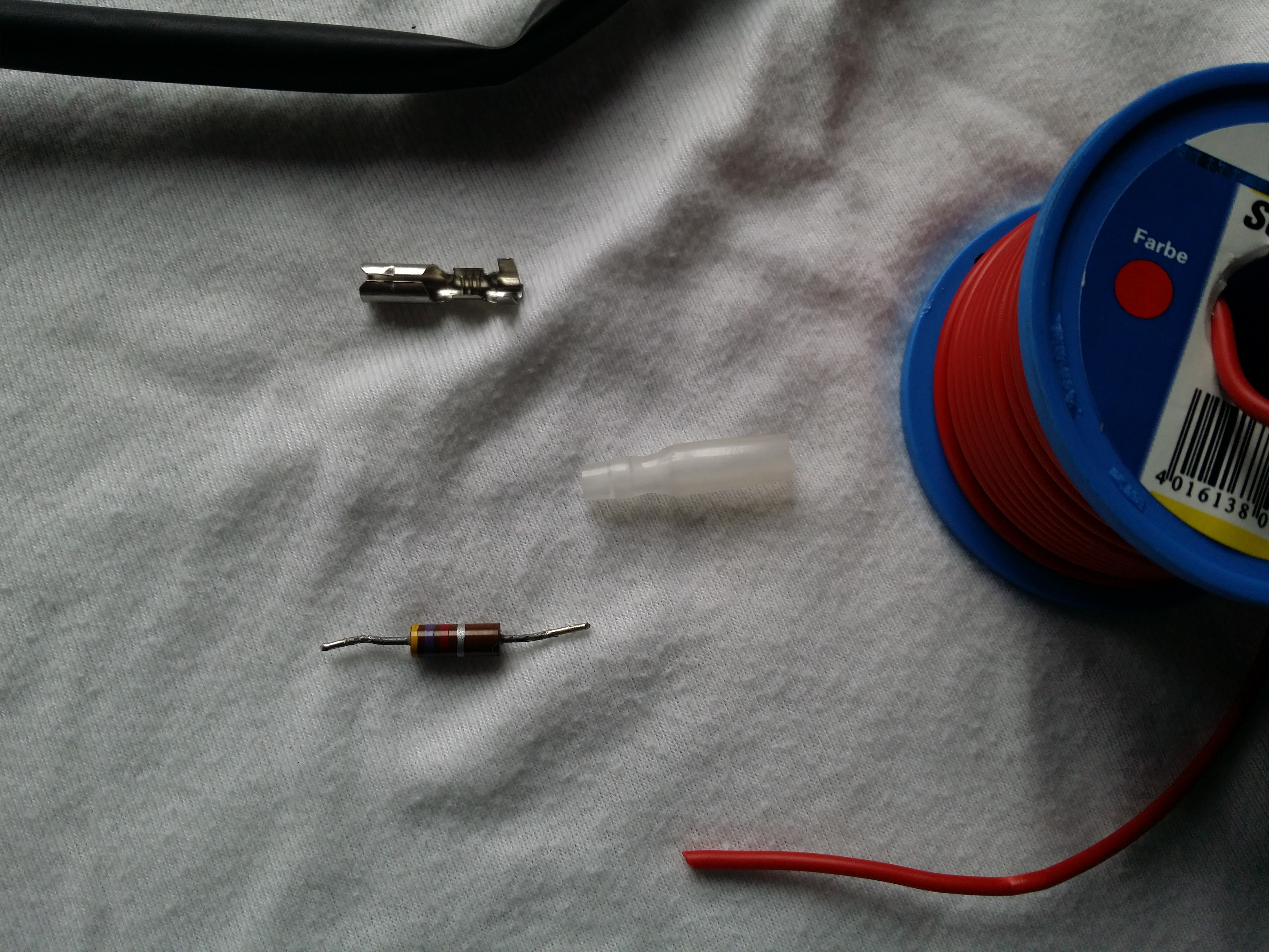

Donc voila le matériel :
-une résistance de 4.4 à 4.8 KOhms 1/2 watt
- une peu de fil électrique
- une cosse ronde (femelle) et son isolant
- de la gaine thermo rétractable
- et une autre cosse, plate ou autre selon où vous vous raccorderez...
Soudez la résistance au fil, soudez le fil à la cosse, isolez!

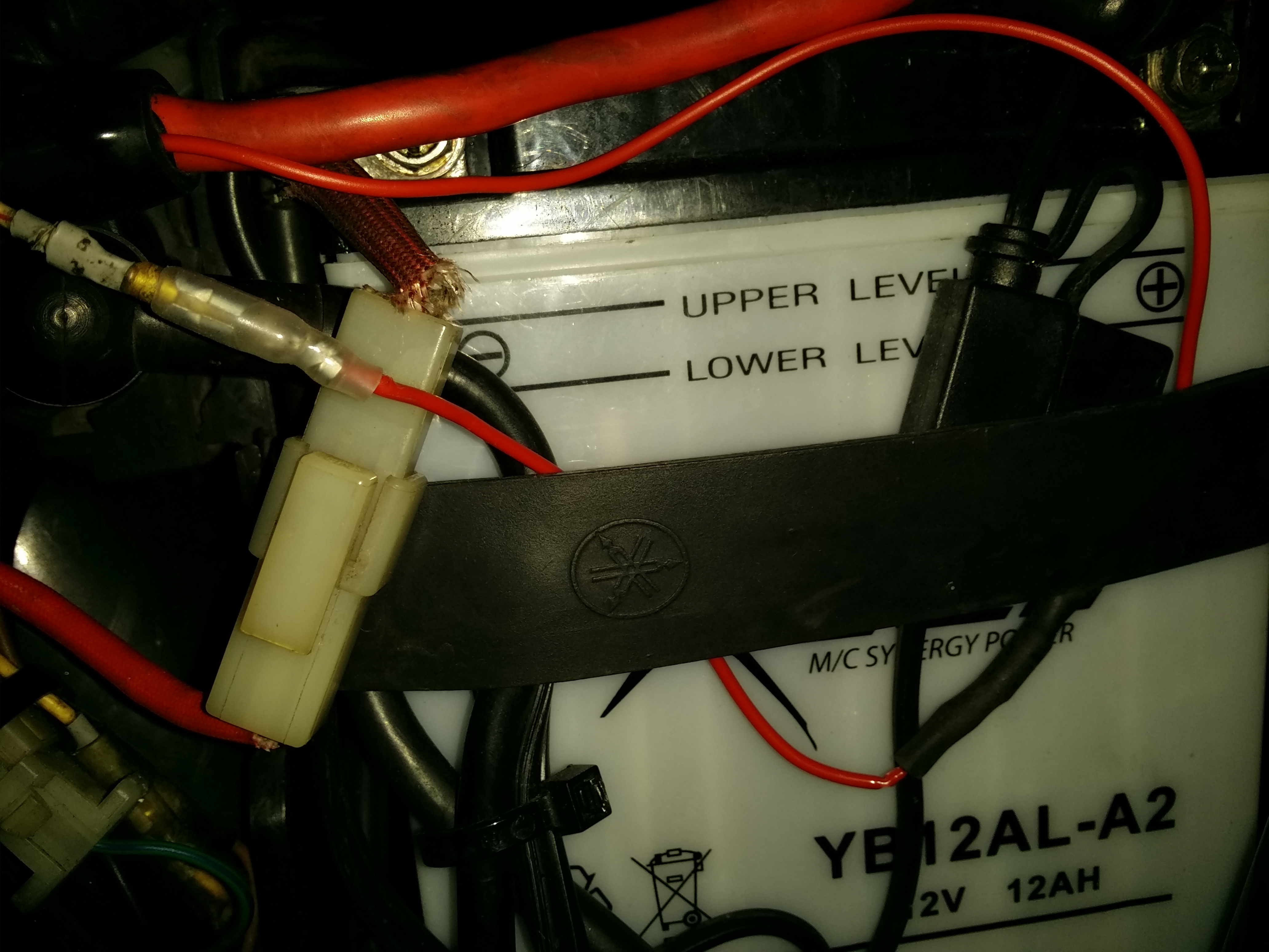

Raccordez la cosse au fil blanc/rouge.
Raccordez l'autre extrémité à un positif.
Pour ma part, j'ai pris la borne + de solénoïde
Et voilà le travail, plus d'alarme!

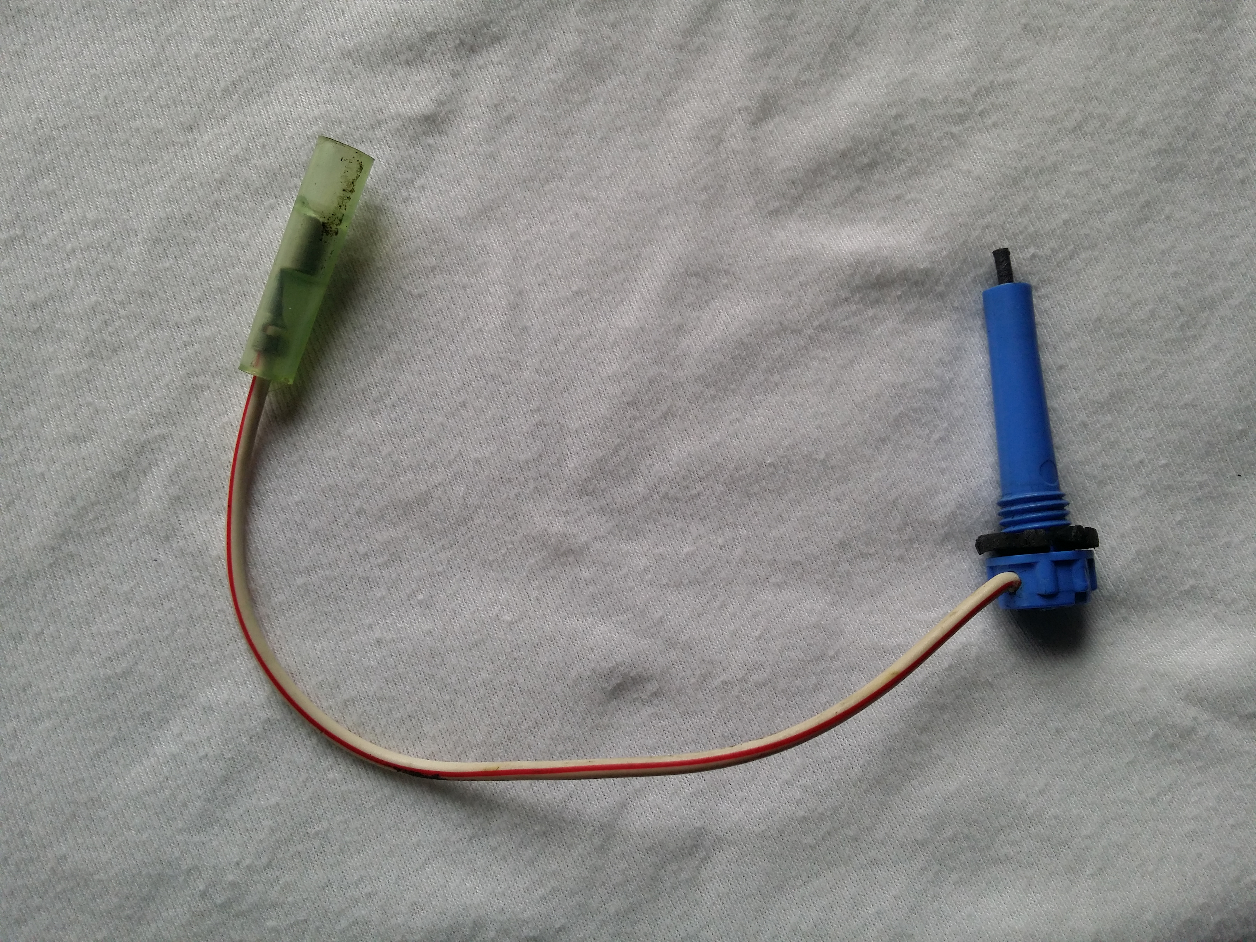

Non car si tu n'as pas la sonde l'alarme s'allume en permanence! Or le capteur d'origine (voir photo du mien) ets fait pour un modèle de batterie particulier, avec bouchons vissés selon un certain pas... dès que tu montes une autre batterie (à bouchons enfoncés par exemple) c'est cuit!
Si par contre tu as le capteur dans ta batterie et que l'alarme s'allume, là oui tu as raison : tu refais le niveau et c'est bon!
Mais mon montage ne couvre pas ce cas là mais les cas où :
- tu as le capteur mais il ne va pas dans ta batterie
- tu n'as pas le capteur (ce qui doit bien être le cas de la plupart des Seca/Turbo qu'on peut trouver en vente...) et la bestiole ne se retrouve pas si facilement....
