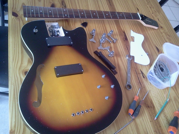

j'ai envie depuis un moment du basse semi/acoustique pour pouvoir faire un peu d'unplug sur ma terrasse. Et quitte à m'équiper, un peu de changement avec une 5 cordes pour essayer...
Mais la dimension des caisses acoustique me faisant un peu peur, j'ai regardé les prix des demi caisse et j'ai eu encore plus peur ! Quand je suis tombé sur un demi caisse chinoise à 3 franc 6 sous sur le net... je me doutais bien que ça serait pas du top qualité mais pour le prix je perdais pas gros...
rien qu'au déballage j'ai eu confirmation de la qualité, finition aléatoire, corde de très mauvaise facture, et les réglages horrible, même le manche était tordu !
Du coup je me suis énervé :

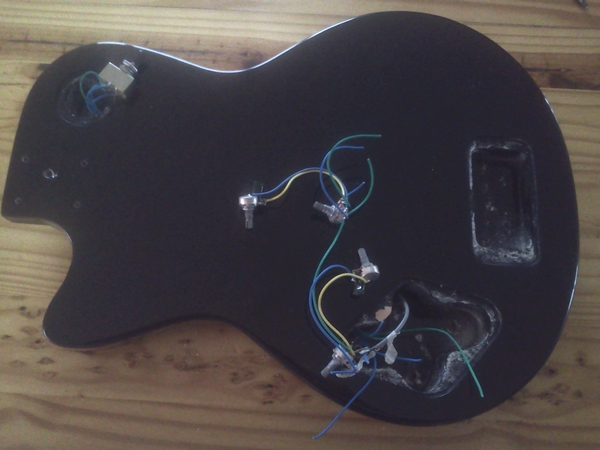

Démontage des mécaniques,
de l'électronique (avec ces soudures et câblages douteux... les cordes étaient même mise à la masse!)

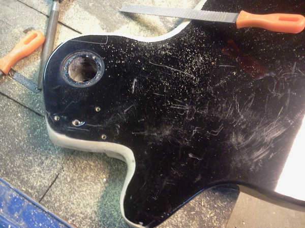

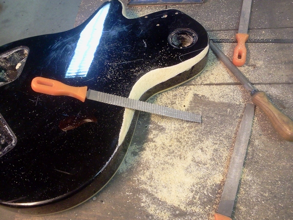

découpe et affinage des contours pour un meilleur confort,

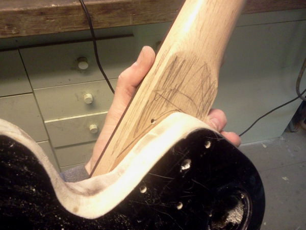

La base du manche sera retravaillé pour la même raison :

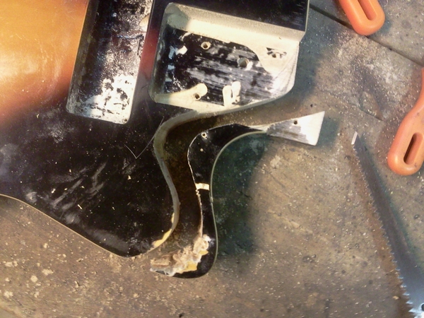

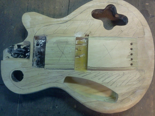

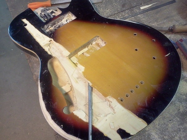

Le plus gros du travail arrive : démontage de la table en vu de recreuser la caisse,
Dans l'idée, les partie grisé au crayon seront creusé, j'ésite encore sur la parti centrale, je me dit qu'il est peut être pas plus mal de conserver une "colonne vertébrale" dans l'alignement du manche, ce qui me paramétra de fixer les micros et de maintenir une certaine résistance mécanique.
vos conseil et/ou avis sont les bienvenus !
C'est normal avec une electrique, le chevalet est toujours à la masse sinon tes micros vont rien capter !

tu es sûr de ce que tu dis là ?
Le micro transmet la variation du champ magnétique, variation induite par la vibration d'un élément métallique (la corde, ou tout autre objet "magnétique"), la mise à la masse n'entre théoriquement pas en jeu dans la variation du champ magnétique.

Je suis pas sur que ca marchera ou pas, mais ca évite les ronflettes, et autres.
regarde sur le site de Seymour duncan, tu as les plans de cablage pour les 3/4 des basses et electriques, il y a toujours un cable qui va du chevalet a la masse (ground wire from bridge)

Sinon, du point de vue lutherie, j'ai peur que tu gagnes pas des masses en niveau sonore, même avec les évidements que tu vas faire, mais tu va gagner en poids, c'est sur.
Tu compte faire quoi comme table, vu que tu a viré celle en place ?
Et je me posais la question de la découpe que tu a fais du manche, tu joues souvent dans les aigus pour avoir voulu découpé si loin ? parce que la tu va aussi être obligé aussi de refaire le galbe du manche, c'est pas simple comme boulot ?

Pour la table : contreplaqué 5mm (comme celle d'origine :roll: )
Un petit coup de peinture noire dans la caisse avant de la fermer :
Puis collage... un peu limite vu le nombre de serre joint dispo, mais ça devrait le faire :

pour le galbe c'est pas bien compliqué, suffit de bien prendre ces repères, dégrossir à la râpe puis à la lime, finition au papier verre.
Oui j'aime bien jouer en bas du manche, c'est là que les accords sonne le mieux.

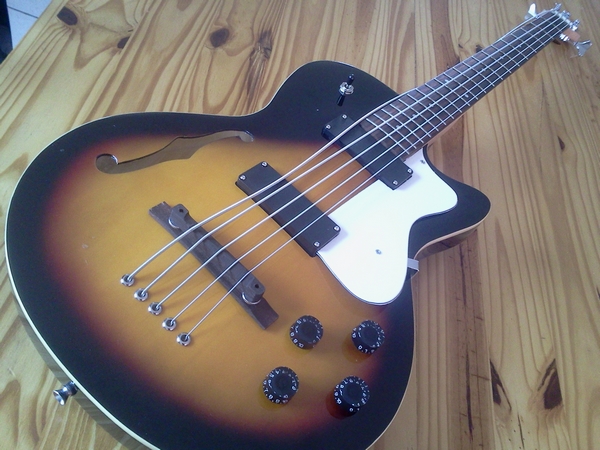

Sympa tes nouvelles ouïes sur la table c'est original. tu vas faire quoi comme finition, un sun-burst comme il y avait ou autre chose, filets autour de la table ou pas ?
Sinon t'a payé ca combien à la base ?

J'avais fait ce dessin sur ma première guitare, il me plait bien et puis ça marquera la filiation :)
Pour la finition j'ai pas d'idée précise, mais plus je la regarde comme ça, la caisse à moitié poncé et peinture bien patiné... je vais peut être refaire un peinture noire, puis reponcer les forme pour garder l'aspect usé puis vernis transparent.
J'ai l'ai trouvé sur Amazon à 140€.

Je suis 'accord avec Steco: Pas de masse au chevalet, ronflements obligés.
