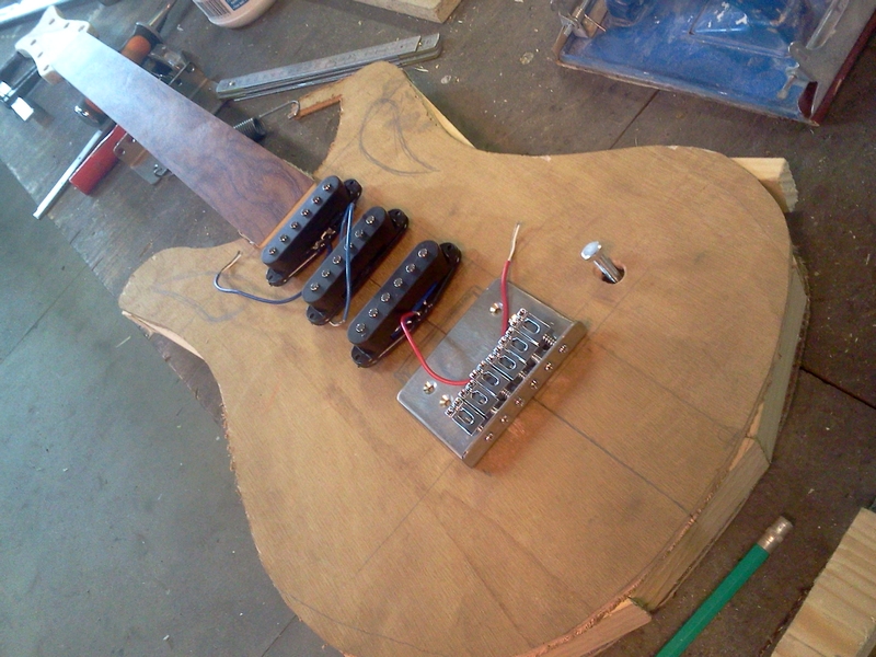

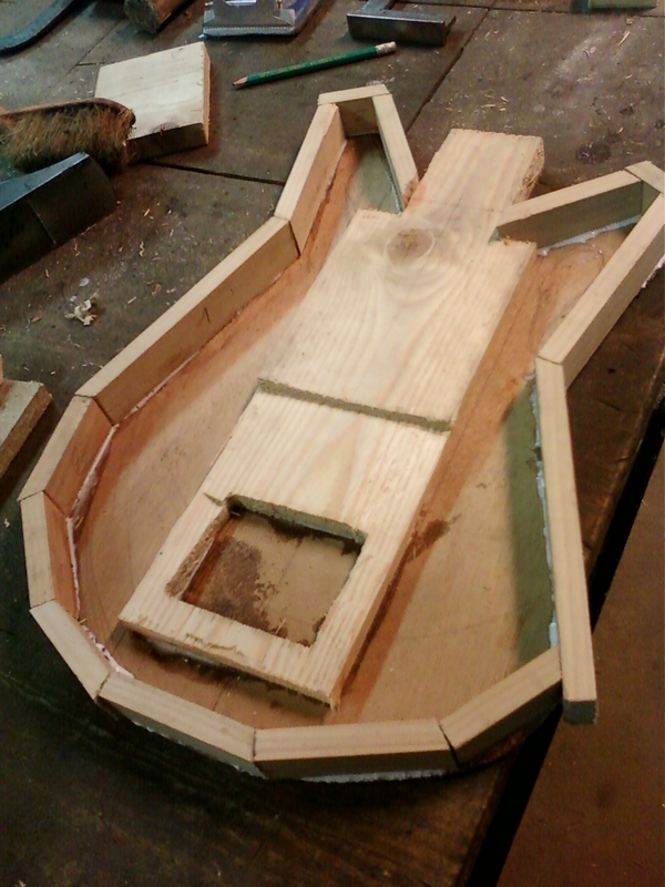

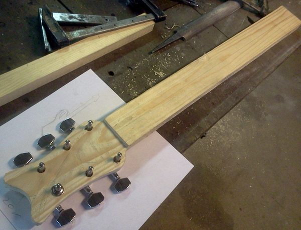

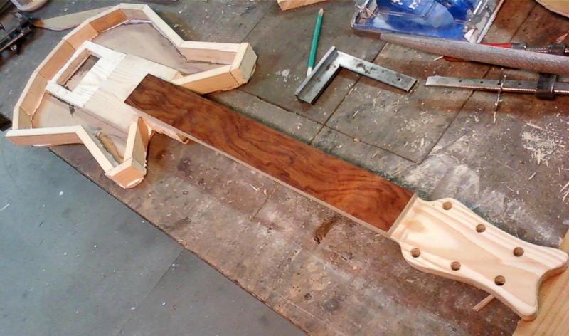

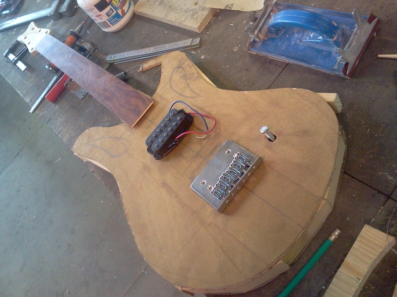

La petite dernière encore gestation :
Manche simple, sans truss-rod, fretless pour le moment
demi caisse "roots" : contreplaqué 5mm et chute de tasseau collés. L'épine dorsale assuré par une planche pour pouvoir visser manche/micro/vibrato

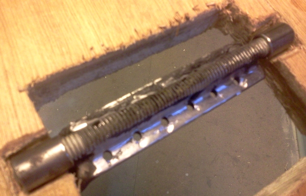

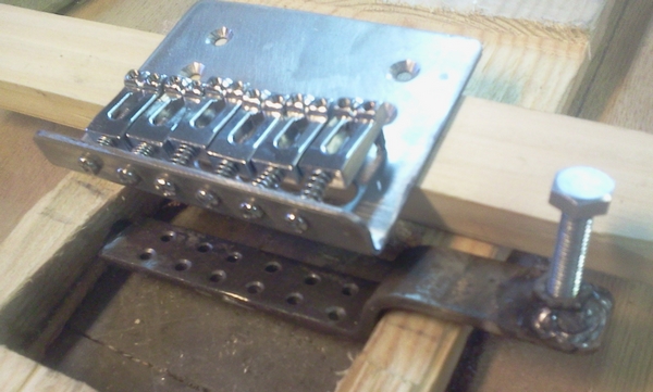

La cordier/chevalet, provenance chinoise, j'ai refais le fond (tôle inox) avoir les cordes traversantes.
Dessous, un système de "vibrato" simplifié au maximum, il sera tenu par la tension des cordes, pas de ressort, l'action sur le levier tendra légèrement les cordes
Au départ j'étais parti pour une guitare seiche, mais j'ai des micros... reste à définir comment je les places :

Pour celle que tu fais, j'attends une chose, sans faire l'oiseau de mauvais augure: Une fois finie, accordée, 4 ou 5 coups de vibrato, et re-accordage! C'est là le plus dur !
C'est ça le pb des vibratos, et c'est pas pour rien que les Floyd-Rose ou Bigsby valent si cher!!!

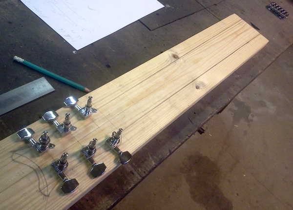

Tu les a achetées, les mécaniques?

Je crains moi aussi le problème du dés-accordage.
J'aurais pu faire un ensemble chevalier/cordier sur pivot, mais comme je veux pouvoir m'en servir en acoustique, j'ai préférer le laissé fixe sur la table.
on verra bien...

Pour en revenir au micro, qu'est ce que t'en pense ?
Point de vu esthétique j'ai un faible pour les 3 étalé et c'était ma première idée, mais ça va faire beaucoup de découpe sur la table (pas top pour l'utilisation en acoustique)
sinon plutôt que des bobiné j'avais aussi pensé coller un piezo sous la table pour un effet "cigar box" (mais j'ai pas de piezo)
