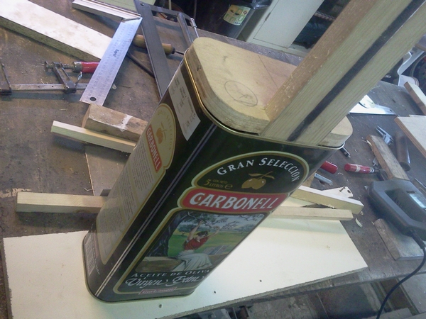

Un truc qui devrait te plaire Charles :

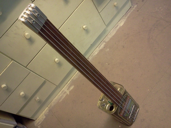

Projet basse bidon, fretless, sans tête...
hélas je dois revoir la copie, le système de fixation des cordes les abime trop, 2 se sont cassées en faisant les premier essai d'accordage.

Déchaîné le Desmo!
Elles pêtent où tes cordes? en bas, je suppose parce qu'elles ont un angle trop cassant?
Je ne vois pas très bien le système :?
Ce site en anglais est bien documenté, que ce soit en guitares ou en basses. Ce qui est bon pour une boite à cigare l'est pour un bidon, tant que le manche est transperçant!

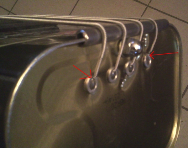

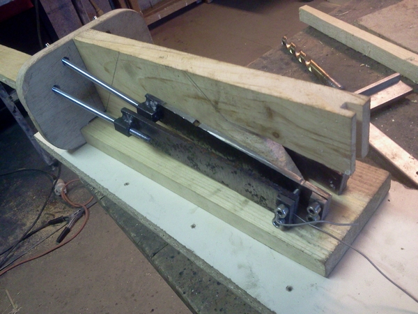

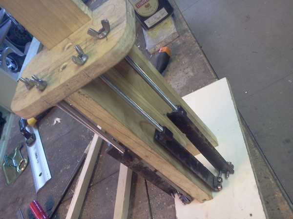

Elles pètent au niveau de l’œillet au cul du bidon :
Oui l'angle est trop important et l’œillet en question pas vraiment fait pour le corde ne coulisse pas... d'ailleurs en écrivant ça je me demande si j'ai pas trouvé un début de solution : remplacé l’œillet par une petite poulie...
Et à l’intérieur du bidon la corde est pincé dans un "tendeur", actionné par un tige fileté et un écrou papillon :
... et non je suis pas à la concentre
 Sujet du message: Re: un peu de lutherie...
MessagePosté: 14 Mai 2015, 20:08
T'as pas choisi au plus simple! :mrgreen:
Ca doit être lourd, et tes écrous de réglage ne bloquent pas beaucoup.

Là, Desmo, tu vois que son manche esr transperçant, arrase la table, ce qui fait que les cordes rirent plus droit, et un simple oeillet suffit.
Pour le chevalet, une tige filetée de 8 et 2 écrous. Par contre je pense qu'u'une corde doit être tendue par le haut du manche., avis personnel.

Ok pour le manche traversant Charles, vu le tirage ça parrait obligatoire. Le mien ne ressort pas du bidon, mais arrive jusqu'au fond, avec une fixation sur la fond par goujon traversant.
Je suis parti sur un manche sans tête pour plusieurs raisons : j'aime bien là gueule, ça allège le manche (meilleur équilibre), c'est moins encombrant donc plus facile à transporter.
Et puis j'aime pas faire comme tout le monde :twisted:

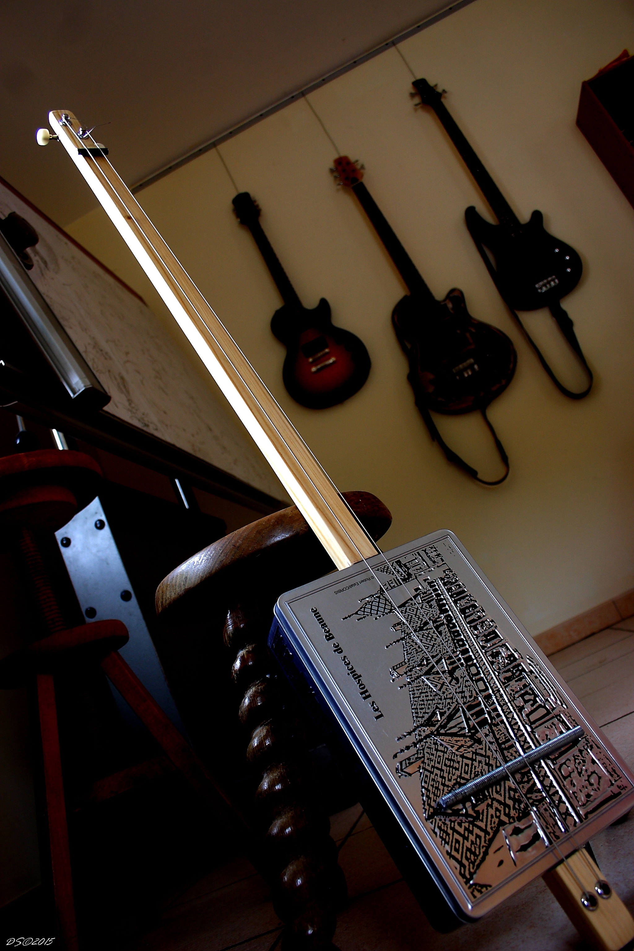

MessagePosté: 11 Juil 2015, 10:45
on continu les expériences... c'est de la faute à Charles :D
Image Image
MessagePosté: 11 Juil 2015, 12:52
Cool, du beau boulot, Desmo!
Et ça sonne comment?
MessagePosté: 11 Juil 2015, 17:53
Waouh :sm3: Déjà?
Et le micro, c'est en place ou prévu?
bravo mon pote!
MessagePosté: 12 Juil 2015, 05:50
bein, ça sonne... comme une boite de bonbon vide :D
Il n'est pas encore électrifié (faut que je trouve un micro... à ce sujet si vous avez des vieux téléphones: il y en a dedans, ça m'intéresse), il me faut encore fignoler le sillet de tête et le chevalet mais j'attends déjà le blues dedans :sm2:
par contre je m'interroge sur le fait de faire une ouïe à la boîte ou pas...
MessagePosté: 12 Juil 2015, 12:47
Tous ceux que j'ai vus avaient une ouïe, simple trou rond ou perçages multiples aux forets.
