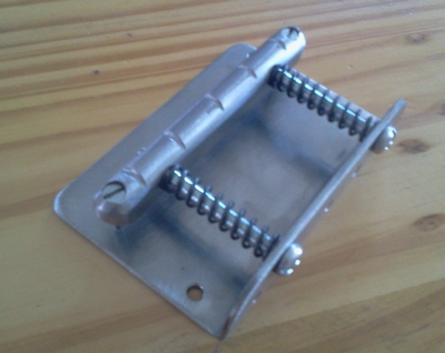

Les travaux se poursuivent tranquillement, le temps que la peinture seiche, je m'essaie à la fabrication du chevalet :

Faudra le voir en place :wink:

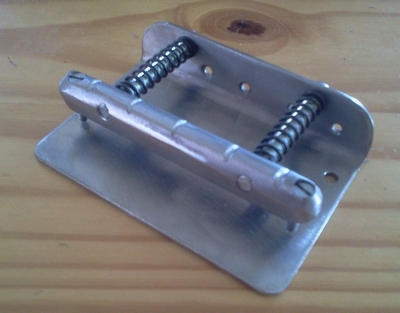

Chevalet suite :

C'est du beau boulot, mais pour tu vas pas pouvoir régler la justesse, elle va être fausse ta basse là.

Steco a raison. Il faudrait que chaque corde soit indépendante dans le cordier.

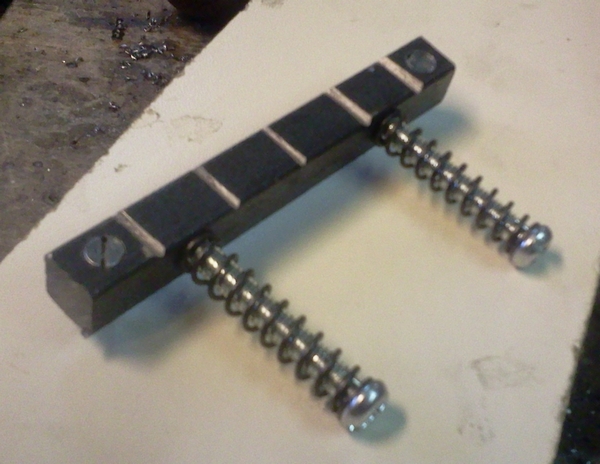

Je sais c'est pas le top...
J'avais commencé une version plus élaboré à 5 réglage indépendant, mais j'ai me suis loupé, cassé 2 taraud... un foret...
du coup je me suis rabattu sur une version plus simple (équivalent au montage d'origine). ça fera en attendant que j'affine mes moyens de production.

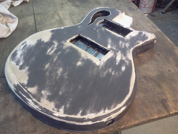

peinture blanche, peinture noire, puis un dernier coup de ponçage pour lui donner un semblant de "vécu" avant le vernis final :
 Sujet du message: Re: un peu de lutherie...
MessagePosté: 18 Avr 2015, 22:09
Si tu veux donner un aspect craquelé (pas forcément partout, tu utilises un siccatif, entre 2 couches.
Exemple: Tu fais un fond rouge, et tu fais un voile léger noir, bien "sicativé".
Ca te fait les craquelures comme j'avais sur ma dernière gratte.
Mais ça fait plus hardos que "blues".
Rien ne t'empêche de faire des essais ! :wink:

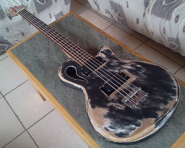

pour cette fois j'en reste à l'option bi ton + ponçage, et ça nous donne ça :
J'ai galéré à la régler, en parti à cause du cordier, mais surtout à cause d'un accordeur farceur (batterie nase = notes bidon)...
j'ai fini à l'oreille, c'est surement pas parfait, mais après un petit essai unplug (les micros ne sont pas encore brancher) je suis content du résultat.
