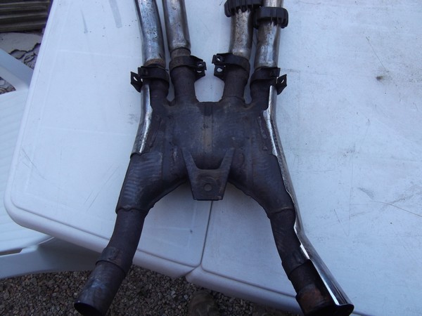

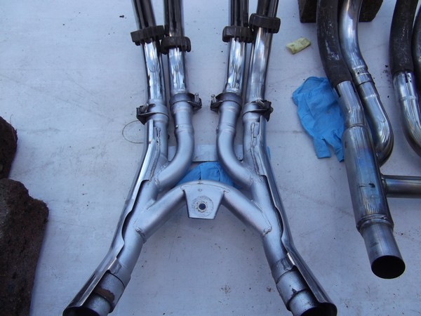

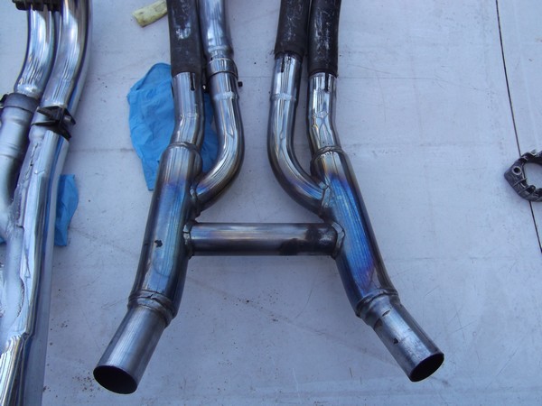

:D trois boite a fumée différente
sur la jardinerie (58l) celle si doit être d'origine
une adaptable que jais acheter entre temps qui ira surement sur la THE BLACK (58l)
et enfin celle la qui se trouvais sur la THE BLACK et dont je connait pas le modèle

La 3eme photo etait sur les 31a a la base, tube d'echappement dia 35 et boite 37 pour les joints
La deuxieme doit etre une adaptable
et le premiere quelque 31A et puis la suite tube echappement dia 35 et boite 39 pour les joints
Si tu en as une en trop je suis preneur :wink:

Pat, je crois bien que certaines premières 58L ont eu aussi la boîte de la troisième photo parce qu'en un peu plus de 26 ans, mon side a eu ces trois boîtes à fumée différentes (c'est une des premières 58 L de 1985).
D'origine la noire en bas (ou alors une qui y ressemble beaucoup !) , puis en adaptable, celle de la deuxième photo (qui bleuit) et enfin celle de la première photo récupérée sur la 58 L de 89 qui m'a servi de banque de pièces pour restaurer le side .
Pour les joints, Il faudrait que je vérifie, j'ai toujours les pots adaptables qui avaient été achetés avec la 2ème boîte à fumée, ils se montaient sans joint avec cette boîte adaptable . Je crois bien qu'ils sont aussi montés sans joint (en sortie de la boîte à fumées, donc) avec la boîte actuelle ...
