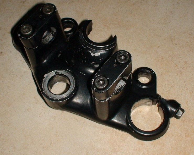

Ou dénicher la perle rare: un té supérieur de "N":

Merci les gars,
j`avais déjà pensé a la formule araser les dents mais je craignait de trop affaiblir la fixation !
qq l`a déjà fait ici ?
Un supérieur de "N" serait évidement l`idéal !

MessagePosté: 01 Jan 2016, 19:02
Oui, je sais plus par qui, mais ça à déjà été fait et ça ne pose aucun problème. Cette solution offre en plus de pouvoir choisir le pontet le plus adapté par rapport à la position voulu.
Alors que le T de N sera figé

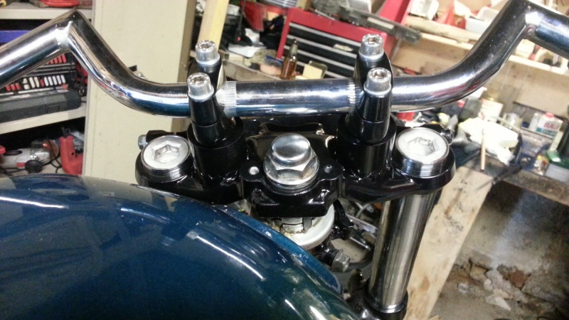

Tiens voilà ce que j'avais fait sur le café racer, sans araser les dents du "T" de fourche. :wink:
J'ai pris des rehausses que Askell m'avait gentiment filé. Ensuite j'ai mis des pontets qui venaient d'une 360 XS.
Si tu n'as pas de rehausses, tu peux de te servir d'entretoises de guidon de 31 A à la place. :wink:

c`est en effet une solution, mais je la trouve un peu "pataude" en tout cas dans mon optique de dépouillement, pour te donner une idée voici mon compteur/ compte tour/heure etc...
59 mm/21.5 mm/13 mm
