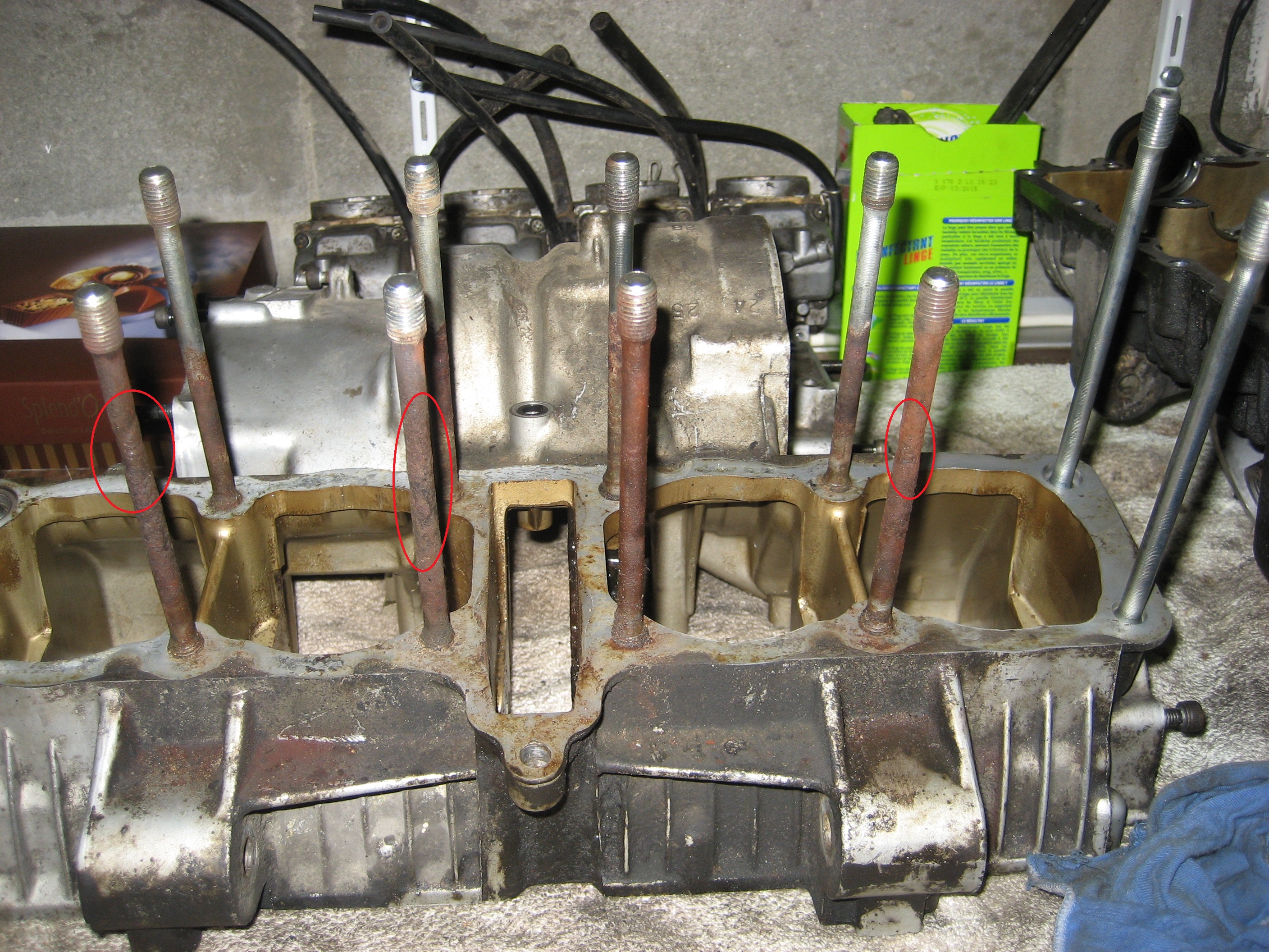

Salut à tous, bon pour ceux qui auraient suivi mon histoire, je suis en pleine "restauration" (c'est un bien grand mot...) d'une 58l de 90 et voilà le problème du jour :
comme on le voit bien aux endroits entourés, les goujons sont littéralement bouffés par la rouille (celui de gauche est passé de 7 à 6mm à l'endroit attaqué ! :shock: ), ceci étant visiblement dû aux lumières faites dans le bloc cylindre qui laissent ces goujons subirent les éléments exterieurs, et ce n'est pas le semblant de protection que Yamaha avait du mettre autour qui les a conservé, bien au contraire ! j'ai pu observé, comme certains d'entre vous (rien qu'en déculassant) une sorte de "tube" qui partait en plaques émiettées autour de ces goujons, je suppose que ces "protections" n'ont 1/ pas supporté la chaleur et se sont craquelés, 2/ ont permis à l'eau de stagner entre eux et les goujons, permettant à la rouille de s'installer encore plus facilement que s'il n'y avait pas eu ces fameux tubes...
J'imagine que la resistance à la traction/étirement que le serrage de la culasse leur impose n'est plus la même dans ces conditions et alors voilà ma question : est ce que ça se change ces ptites betes (j'ai cru comprendre qu'il fallait chauffer dur pour y arriver, du fait qu'ils soient montés au frein filet), et surtout est ce facile à trouver en bon état (ça se fabriquerait pas au tour sinon) ? ou alors je me tarabusque pour rien et je les traite en surface (graisse resistante à la chaleur ?) et je remonte tel quel ?
ps : ou alors je cherche carrément un 1/2 carter superieur avec les goujons en bon état mais ça m'arrangerait pas plus que ça...

Arf merci Askell pour l'info, effectivement ça semble logique quand on y pense :oops:
Tu sais si ces goujons peuvent s'extraire facilement ?
Facilement n'est peut-être pas le terme exact mais c'est faisable.
Chauffer les carters au décapeur thermique si nécessaire.
Dégrippant, pince étau et patience devraient faire l'affaire.
Tu peux toujours demander les prix chez Yam.
Références Yamaha:
6: 90116-10330 (Goujon) quantité:4
7: 90116-10329 (Goujon) quantité:3
8: 90116-10328 (Goujon) quantité:1
9: 4H7-11363-00 (Boulon, fixation cylindre) quantité:4
PS: la méthode de l'écrou/contre-écrou sur les filetages supérieurs fonctionne parfois.
J'ai quelques goujons mais ils ne sont pas en meilleur état que les tiens :? .

Merci pour ton aide Askell, il s'agit bien des goujons n°9 de chez Yam (les goujons cotés admission sont récupérables donc pas de soucis), par contre + de 60€ livrés pour les 4 goujons coté echappement c'est un peu délirant je trouve ! :(
il faudrait que je trouve quelqu'un qui en aurait en bon état (ou du moins qui ressembleraient plus aux goujons coté admission de ma photo) ou carrément un carter pour recuperer juste les goujons, reste à savoir dans quel état ils vont etre eux aussi...
Le couple de serrage n'a pas changé. L'étirement du goujon... :roll: je pense que tu n'a rien à craindre ! :wink:
Par contre je suis impressionné par l'état de tes goujons. Si tu peux changer sans trop t'embêter et sans te ruiner, je le ferai...

Salut Znogood ! corrige moi si je me trompe, mais je pense que le goujon subit une traction (au serrage de la culasse, bon ok c'est que 3,2m.kg mais quand même) et donc une torsion sur sa longueur non ?
C'est sûrement rien quand c'est appliqué sur une vis neuve, mais qu'en est il sur une vis qui a perdu plus de 15% de son diametre d'origine ? je suis pas matheux ni expert en physique donc là aussi si quelqu'un de plus éclairé pouvait infirmer/confirmer :oops: : j'ai comme l'impression que la force supportée par le corps d'une vis n'est pas proportionnel au diamètre de celle ci, genre une vis 8.8 de 12 ne supporte pas le double en traction qu'une vis de 6 mais bien plus, vous me suivez ? :roll:

Pardon si je t'ai embrouillé avec ma remarque.
Ce que j'essayais de te dire c'est que tu as toujours les mêmes filets utiles pour le serrage (en nombre et taille). Donc tu peux passer le même couple de serrage. Ton moteur ne va donc pas s'ouvrir de lui même... pour répondre à ta crainte sur le couple.
Mais oui, la section est fortement diminuée... donc ce goujon ne sait plus encaissé que X % de ce pourquoi il a été dimensionné.
C'est pourquoi à ta place je chercherai également à remplacer. :wink:
J'espère avoir été plus clair !? :?

Pas de problème on s'est compris ! ;) effectivement le moteur ne s'ouvrira pas, c'est plus une question de longévité de la vis qui m'inquiète (même si je suis presque sûr que ça ferait l'affaire...), parce qu’en cas de rupture le joint de culasse perdrait en étanchéité à un endroit...

J'ai jamais vu des goujons aussi bouffés :shock:
L’idéal est de les remplacer (tous) par des neuf, ils faut garder a l'esprit que ces goujons travaillent en élasticité, ils maintiennent la culasse plaquée quelques soit les déformations du bloc (dilatation et torsion). C'est des pieces d'usures et ils sont a remplacer tous les deux déculassage.
Ces goujons ne sont pas montés au frein filet mais carrément collés, et il faut chauffer très fort pour les démonter, en raison de la conductivité thermique de l'alu, un décapeur ne suffit pas.
Avant de continuer, tu devrais faire un bilan complet du moulin, (etat des cylindres/pistons, jeux, etat des guides, emballage et ligne d'arbre, pignons de boite, etc ...). Si ça se trouve, un remplacement pur et simple du moteur serait plus avantageux.

Pour le bilan provisoire du moulin, il est plutôt bon : guides/soupapes = jeu normal, trouvé nouveau bloc cylindres/pistons en bien meilleur état que celui d'origine (chemises sans rayures notables, traces de honages encore visible alors que les cylindres d'origines sont complètement glacés...), roue libre de démarreur ok, jeu aux bielles normal, bref c'est quand même un moteur qui doit avoir de la bouteille mais qui est à première vue sauvable, y juste cette histoire de goujon qui me chagrine...
Autre idée qui me traverse l'esprit (mais qui demande l'avis d'experts !) : pourrait on remplacer les goujons corrodés (surtout les 4 de devant, donc coté route) par des vis inox ?
Je me suis renseigner de ça en j'en suis arrivé à la conclusion que (peut etre) oui, à condition que l'on passe sur une vis M10 à pas fin de 125 (M10 pour avoir la resistance suffisante pour appliquer le couple de serrage, car en passant sur de l'inox on pert en resistance à la rupture, d'où la necessité de passer à un diamètre superieur que le goujon d'origine, qui lui ne fait que 7mm de diamètre...), en plus les taraudage dans le bloc sont en M10 125 donc ça correspond (on aurait pu passer directement avec une vis M8 en 8.8 mais il aurait fallut poser un helicoil...), cette vis devrait etre imperativement une BTR car une tete hexa (H) M10 impose le serrage avec une douille de 17...qui ne passe pas entre les ailettes de la culasse (autour du puis de chaine de distribution).
Seuls points negatifs : il faut etre sûr et certain de la longueur totale de la vis pour qu'elle serre bien la culasse avant d'etre arrivé dans le fond du filetage (auquel cas on aurait le couple...mais pas sur la culasse !), et surtout une vis diam 10mm entre bien dans les puits de la culasse et du bloc mais le jeu entre les parois et la vis ne serait plus que de quelques 1/10e de mm, est ce suffisant pour supporter la dilatation de la vis ?...

Tout ça est bien trop aléatoire, à mon avis. En plus, il y a une remontée d'huile par le conduit de deux des goujons, de mémoire, non ?
