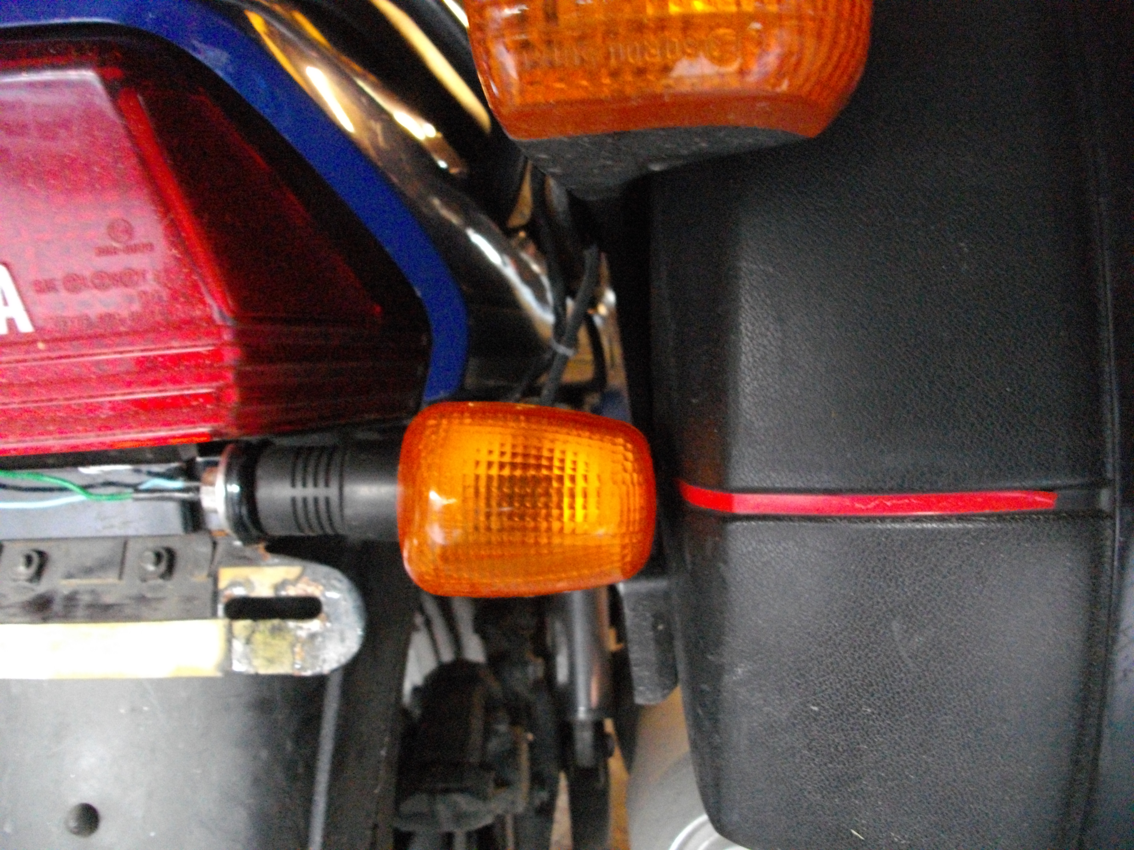

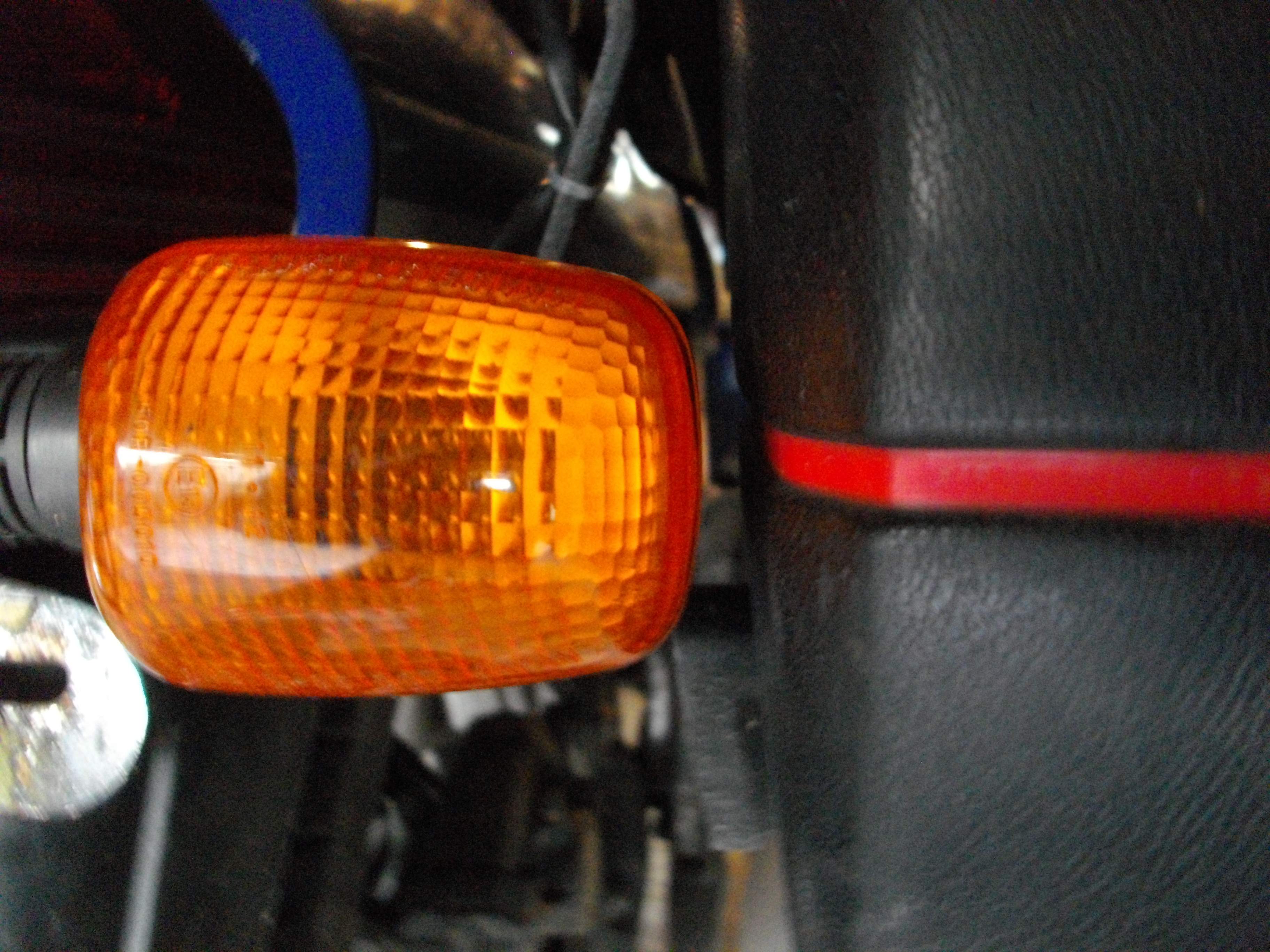

Pour ceux qui, comme moi, se savent maladroits et voudrait préserver les clignos du rack givi, je vous propose l'adaptation de clignos de gsxf 750. Pourquoi ceux-là? Parce que c'est ceux qui étaient monté sur mon xj quand je l'ai acheté.

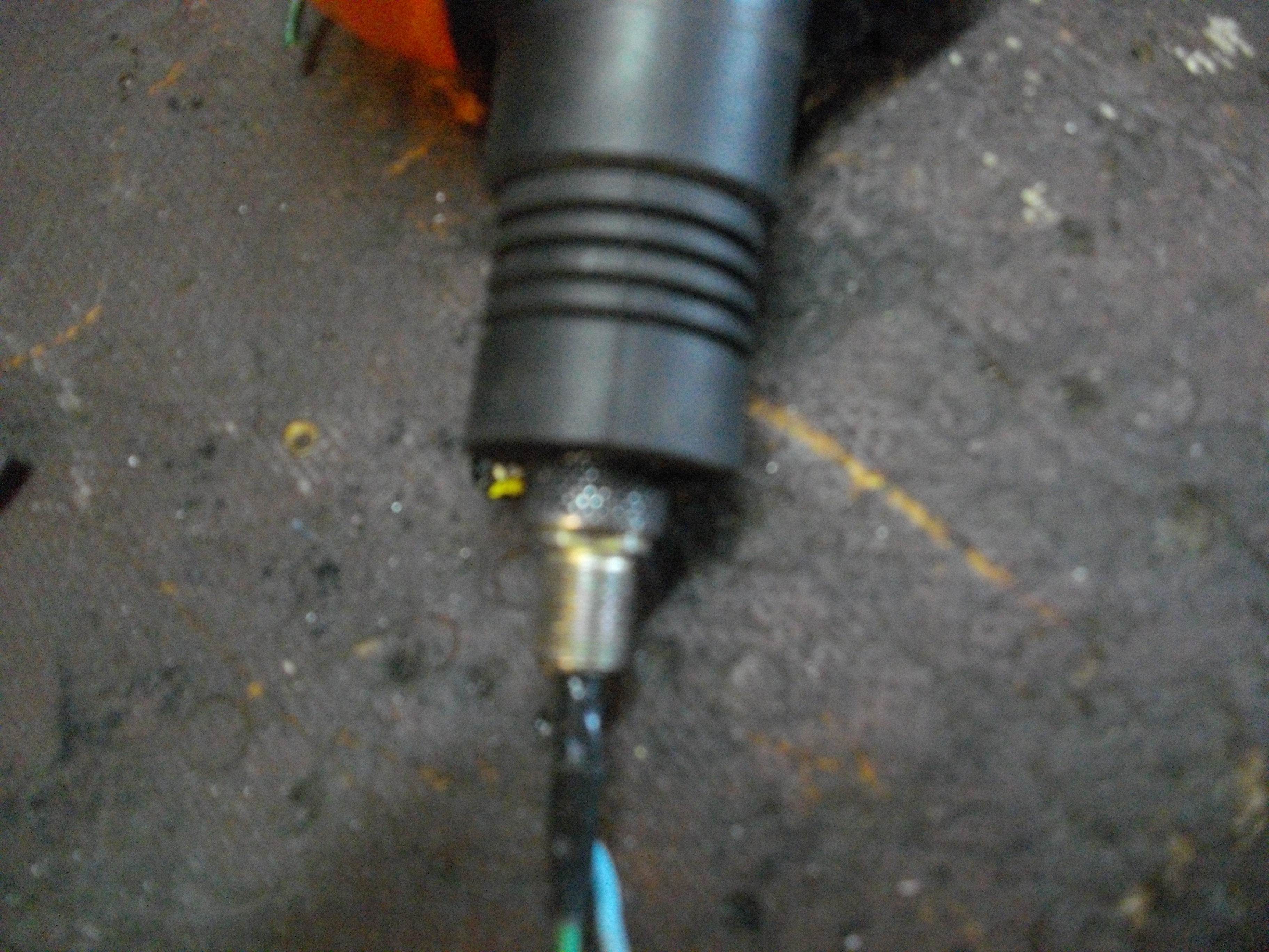

tout d'abord, il faut raccourcir le caoutchouc car ils sont trop longs et touchent la valoche. Découper moins d'un cm sinon, vous êtes au-delà de l'encrage du goujon de fixation:

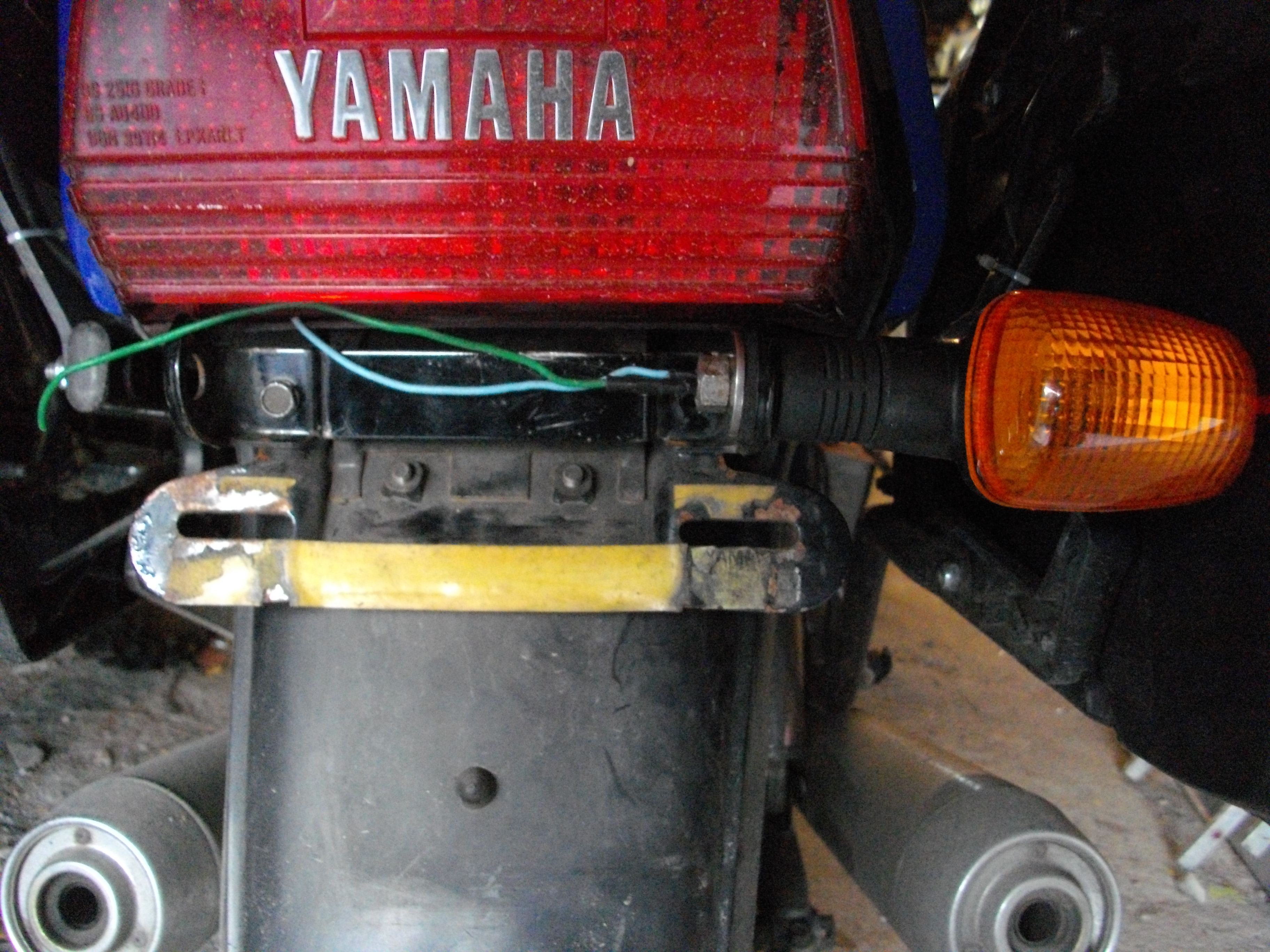

Il faut retourner le support des clignos d'origine, sinon ça coince derrière:
Alors, bien sûr, ça mérite un peu de fignolage, de camouflage, je vous le livre brut de décoffrage, là...
