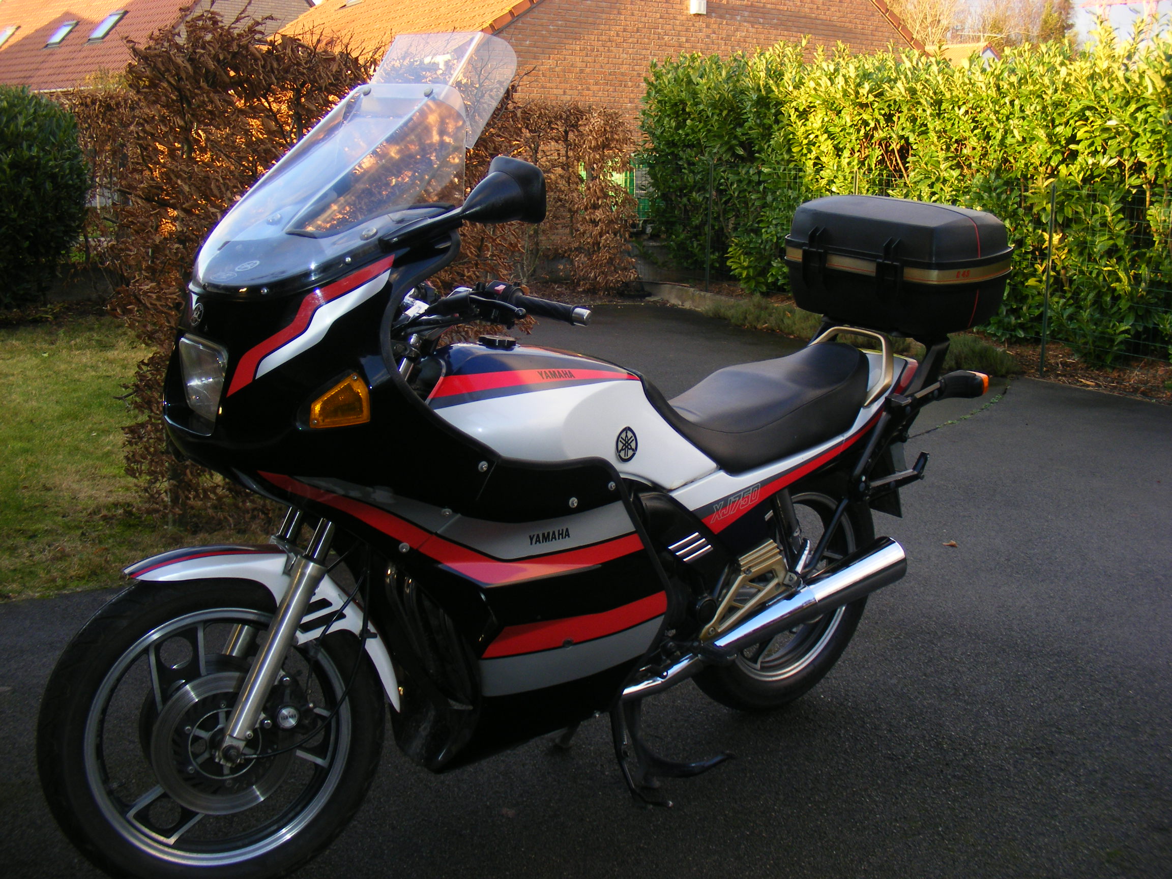

J'ai acheté une 750 XJ avec carénage Pichler dont la bulle est devenue opaque.
Il n'y a pas vraiment de rayures mais elle est dépolie.
