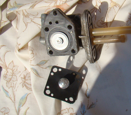

L'un des problèmes actuels de Bertrand vient de son robinet d'essence.
La membrane qui merdoie.
DU coup, comme j'avais un kit de réparation tout neuf sous la main avec écrit dessus "c'est le bon, c'est pour 650XJ de 1983, vas-y 'a pas problème" (ou à peu de choses près), je ne me suis pas inquiétée, forcément.
Sauf que c'est pô le bon, en fait.
(En haut,la pièce actuelle. En bas, la membrane neuve.)
alors je suis allée chez yam pour essayer de trouver la bon kit membrane. Il m'ont dit qu'il le vendait "pas séparément".
Alors j'ai demandé un robinet entier, ils m'ont dit qu'ils n'était "plus livrable".
Bref.
Est-ce que quelqu'un arrive à me dire ce que c'est que ce robinet en forme de... euh.. "maison" :oops: qui est sur ma bécane ? apparement, pas celui d'origine.
histoire que j'y trouve un remplaçant et que je puisse à nouveau me servir de la fonction magique, dite "réserve", fort pratique, surtout quand on n'a (de nouveau) plus de compteur journalier (toujours le nez dans le réservoir, je vais finir shootée ! :lol: )
D'avance, merci.

regarde ce kit ,il a l'air de correspondre à ton robinet :wink: mais c'est peut être qu'une ressemblance :?

Quand le robinet d'origine était encore livrable il était hors de prix :shock: le mieux c'est le kit adaptable :wink:
La membrane carrée sur la photo ressemble bien au kit de 900, mais elle ressemble aussi à la photo de chez weemoto :roll:
http://www.wemoto.fr/bikes/yamaha/xj_65 ... epair_kit/
pour la correspondance avec le six cinquante ch'ais pas :?
 Sujet du message: Re: robinet d'essence
MessagePosté: 13 Avr 2012, 17:59
si non tu as la possibilité de demander à ce vendeur juste le robinet si le réservoir ne t'intéresse pas (et moins de frais de port) :D

Je regarde sur le site de la casse juste à côté ce soir.
ti moto 44 si jamais ils avaient je te dis.
Pour ma part je n'avais pas réussi à remplacer mon joint et du coup j'avais pris un robinet complet d'occasion et plus aucun souci (pour pas plus cher que le kit).
Surtout que le kit c'est gonflant, tu montes, tu remets en place, tu remplis et si pas de bol ça fuit et tout à refaire (j'ai donné deux fois puis j'ai laissé tomber). :wink:

http://www.timoto44.com/casse-moto-rech ... chees.html
Choisir à droite Yamaha et robinet d'essence.
Rien pour 650 mais certains sont peut-être compatibles (pas donnés d'ailleurs), regarde par rapport aux photos.

Si t'es bilingue. et que tu a un compte paypal.
c'est celui qu'il te faut pour environ 26€ port comprit.
http://www.ebay.com/itm/Yamaha-XJ600-Se ... 54&vxp=mtr

ou celui là:
http://www.wemoto.fr/parts/picture/ma-7244106/

merci les gars ! c'est nickel !
