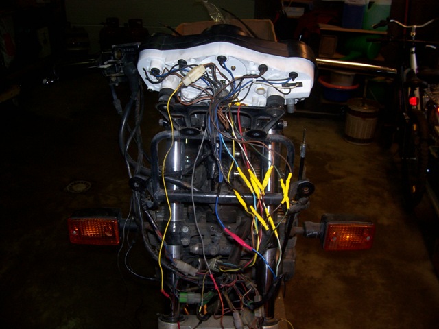

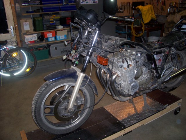

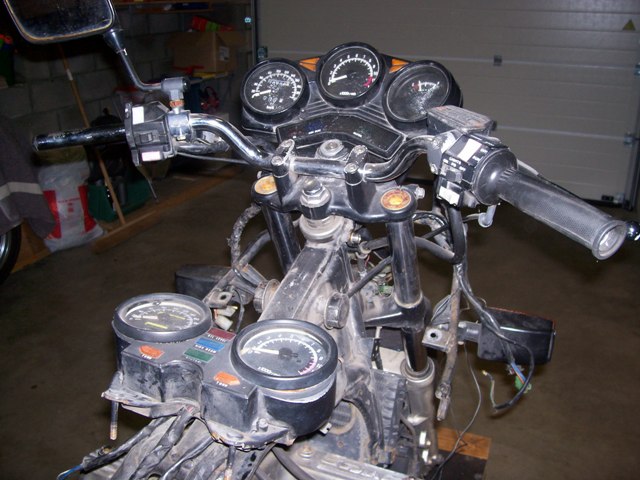

Voilà je me suis lancé aujourd'hui !
Un "nouveau" compteur , J'èspère que l'on peut l'adapter si quelqu'un
a déjà fait ça ? Ah oui le compteur 0 euros,pas chère hein !
Test pour remplacement de la bulle cela s'adapte pas trop mal !
La bulle 0 euros ! Un gars jettais ces pièces au parc à conteneur !
Ensuite remplacement câble chocke et embrayage , tous les deux grippés à fond !
Bon j'arrête ,le froid est bien là et mes petits doigts n'aiment pas !

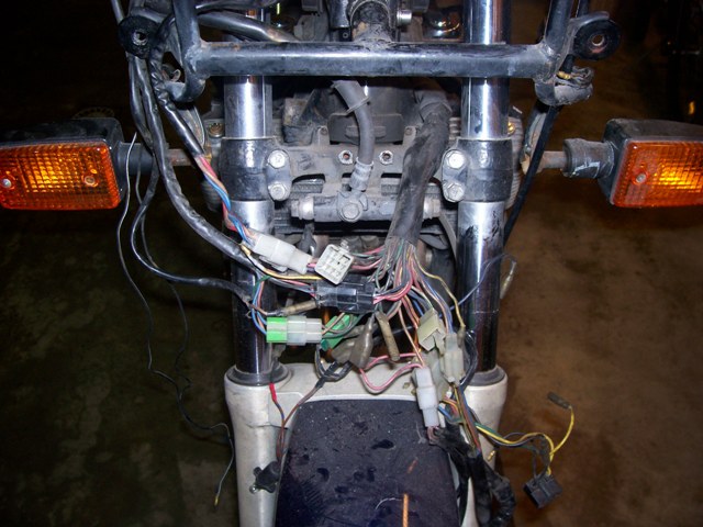

Suite pour le compteur et une belle salade de fils ! Les prises ne correspondent évidement pas ! Mais Yamaha respecte quand même les couleurs ! OUF
Tous fonctionne sauf témoin d'huile mais je cherche !

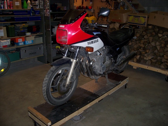

Après un petit remontage de tout (toujours pas de témoin d'huile?) ! Test sur la route et là , je trouve que ça tire pas mieux que ma CX ??? On dirait quel tourne sur trois pattes ??? Demain je testerai en retirant les capuchons de bougies l'un après l'autre ! Bon réveillon !

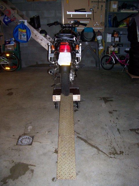

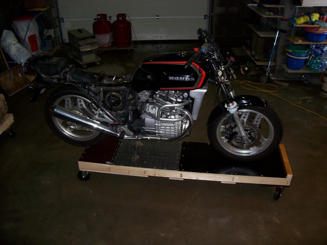

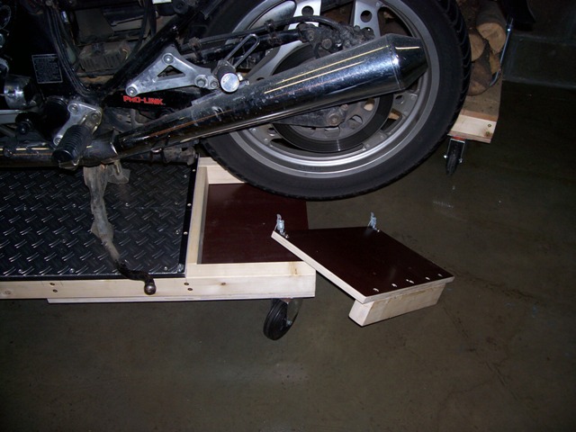

Salut
Elle repose sur quoi la moto, c'est un pont élévateur?
Fabrication maison? :idea:

Fabrication maison pour déplacer plus facilement la bécane et quel soit un peu plus haute pour travailler ! Et en plus enlever la roue ar est plus facile !
 Sujet du message: Re: Et c'est parti !
MessagePosté: 26 Déc 2011, 12:13
Messages: 2975
la vache ! c'est classe !
On dirait l'atelier de mon père... toujours des machines improbables made home 100 % bric&broc mais over optimisées...
:D

Tu roule en cx aussi :D
