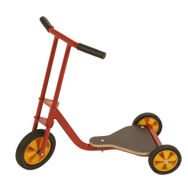

En cherchant de quoi réparer les trottinettes de l'école ...que ces petits sauvageons dézinguent à qui mieux mieux :twisted: , je suis tombé là-dessus . Je trouve ce site intéressant (vis à pas fin, vis à tête bombée etc ...)
http://www.visseriefixations.fr/
Par contre, je n'ai pas trouvé de bouchons métalliques à griffes pour axe lisse (à enfoncer au bout d'un axe lisse ) .
Je crois que je vais emporter le coffret de filières à l'école et fileter le bout de l'axe (un nylstop et hop :wink: ) .
Voilà l'engin :
A plus de 100 € le bout, l'axe des roues arrière pourrait être fileté aux extrémités ... :twisted:

Peut-être bien qu'un trou M4 en bout d'arbre + vis et rondelle large peut faire l'affaire, non ?
Quitte à mettre une rondelle ou 2 derrière la roue pour caler le jeu.
Enfin, c'est toi qui voit la place que tu as pour fileter l'arbre :wink: (çà parait court pour un nylstop).

Pourquoi pas ? Je vais aller faire un tour à l'école avec les outils dans la journée ...
Sinon, pour le jeu aux roues, pas de problème, elles sont assez "flottantes" d'origine .

A y est , c'est réparé , au plus simple !

Une goupille vé et le tour est joué, ... astucieux :wink: .

Un peu dangereux les bouts de la goupille comme ça pour un enfant de bas age .....

Je vais les plaquer contre l'axe . :wink:

Dans le cadre d'une école, le matériel doit se conformer à des normes de sécurité.
On en est arrivé à ce point, surement à cause de parents qui ont porté plainte pour des bricoles.
Et maintenant, tout le monde veut se décharger de la moindre responsabilité en cas d'accident.
Donc, selon moi, tu as tout intérêt à bien replier les goupilles, voire à les couper et les meuler pour qu'il ne reste aucune aspérité.

Ca y est, c'est replié et coincé sous la boucle, ça ne va pas bouger ...

c'est pas une question de trop couver ou de norme, mais là sur une goupille comme ça les bouts sont en biseau on est presque à avoir 2 pointes comme des clous au niveau de la roue comme c'est sur la photo (même si les goupilles sont bien plus souple que des clous) et vu le jouet c'est pas pour de bien grands enfants, donc autant faire en sorte d’éviter un accident, ça coute rien (moins qu'une belle balafre sur la joue par exemple)
