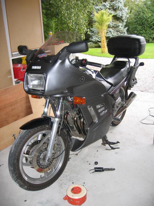

Mon carénage complet, j'avais réussi a garder mes pares carters en mettant des calles en bois de la forme du carénages dans le bas.
Dans mon cas la partie basse était en deux parties.
Ensuite enduit marin et peinture
En agrandissant tu peut voir juste derrière la roue avant une partie plus mate, c'est la partie en contrplaqué marin.
L'avantage, en écartant le carénage, j'étais vraimment bien à l'abri de la pluie!

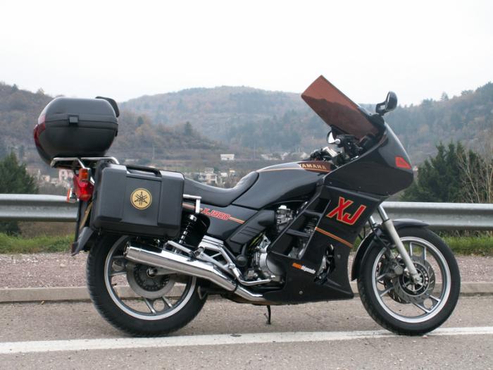

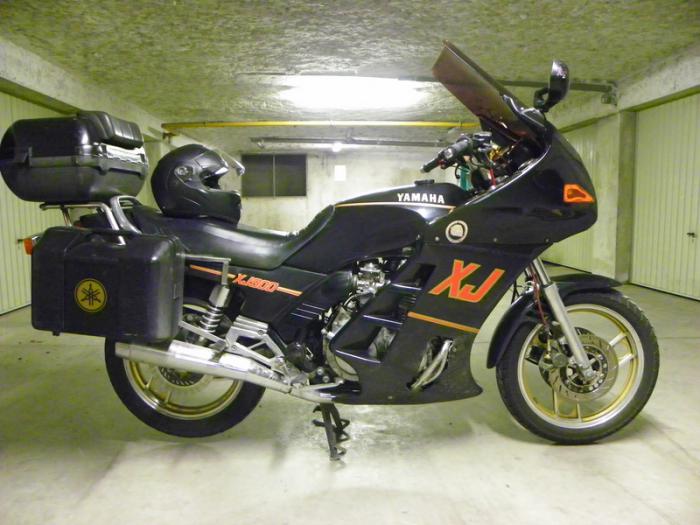

Ca doit dépendre des modèles de carénage et de pare-carters.
J'en ai revendu un à JP qui était en deux parties mais pas très large et j'en ai un (pas encore posé et fraichement peint) en une seule partie plus large en bas mais je ne pense pas pouvoir garder mes pare-carters actuels (peut-êtres les autres que j'ai à la cave).
Ikhnaton a les deux modèles dont je parle dans sa galerie sur la 900 et la 750.
Le plus large le gris et le plus étroit blanc et rouge.

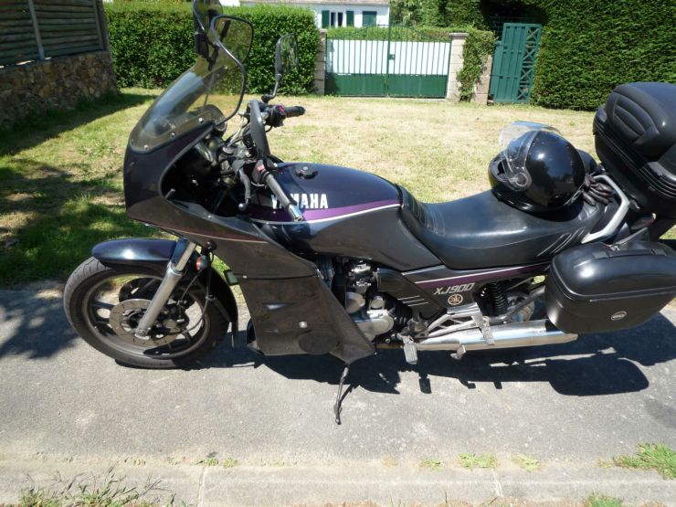

pour ce qui est des pare carter sur mon jmv il y avait des events
juste a les retoucher un peu et hop
Avant
apres
5 ans separe ces deux photos :wink:

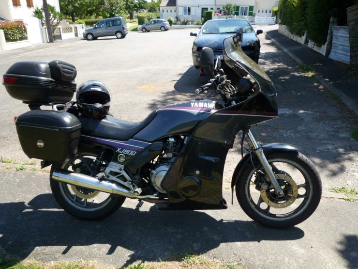

Voilà pour moi (pas eu le temps de la nettoyer :oops: ) :
Image Image

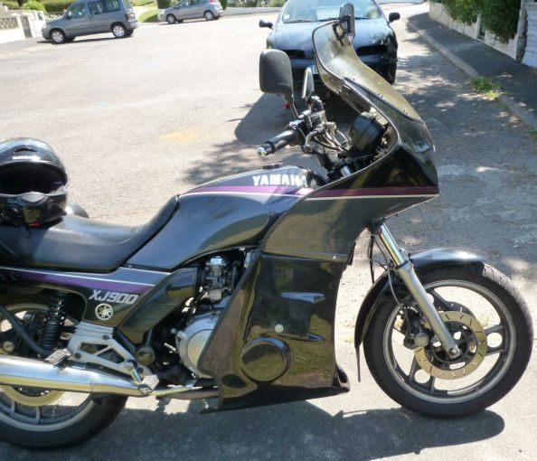

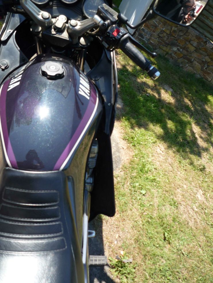

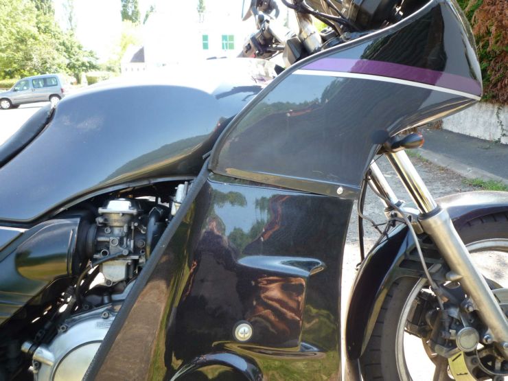

Voilà ce que ça donne une fois monté :D.
On a pas réussi à remonter suffisamment l'arrière pour fixer la seconde vis. Pas moyen.
Quand on regarde de près évidemment ça se voit comme j'ai zoomé dessus pour une photo, mais en usage ordinaire ça ne saute pas aux yeux du tout.
Au niveau protection c'est impeccable et en ce qui me concerne ça évite que la pression de l'air ne m'écarte les jambes au niveau du réservoir trop fin sur l'arrière.
Faut juste prendre le coup pour poser le pied plus en retrait quand on s'arrête. :wink:
