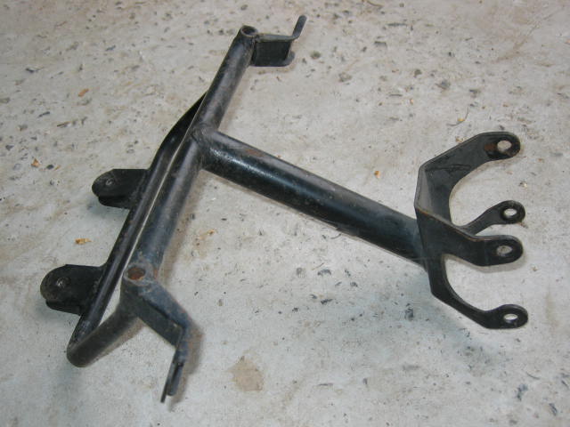

J'avais cette araignée sur le carénage que j'avais monté sur ma sorcière
ImageImage Cette araignée est différente de 58l/4bb Ne serais ce t'elle pas une spécifique 31A?
En tous cas elle est dispo, je peux l'amener à la concentre!

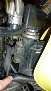

Points de fixations carénage et sabot moteur sur 31 A de 1984 :
Image Image Image Image
2005balman a écrit:
... n'avez pas la plaque sous la colonne de direction...
C'est 3 pattes soudées sur la colonne.

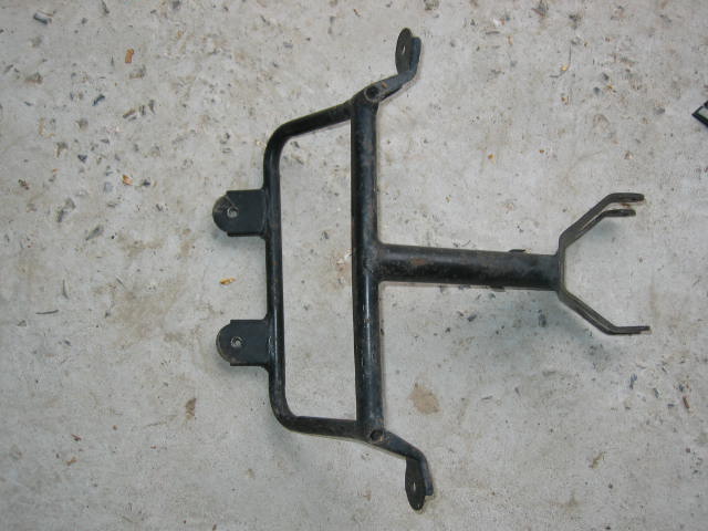

En effet, elle a 4 point de fixations. Mais je ne vois pas quel modèle est monté ainsi. Normalement c'est plutôt ça :
Image Image

salut Golfeur , si c'est l'araignée du carénage que je t'avais vendu, c'est 31 a ,cette fixation est la même que celle qui était fournie pour fixer le petit tdf au cadre a la place de fixé a la fourche !

Et comment c'est fixé ? La boulonnerie passe derrière la colonne de direction ?
Dans ce cas, cela explique la facilité de "l'échange" que proposait Yamaha pour le type de montage... Et donc il n'y avait pas cette année là de pattes soudées.
Pour la potence, la difficulté c'est de mettre le carénage à la bonne hauteur... C'est un vrai casse tête.

je viens de regarder sur mon cadre 31A de 83 : il n'y a pas la patte avec les deux trous taraudé sur le devant de la colonne (a la place y'a la plaque chassis) + sur le côté le cylindre pour bloquer la colonne (pas de blocage au neiman)
