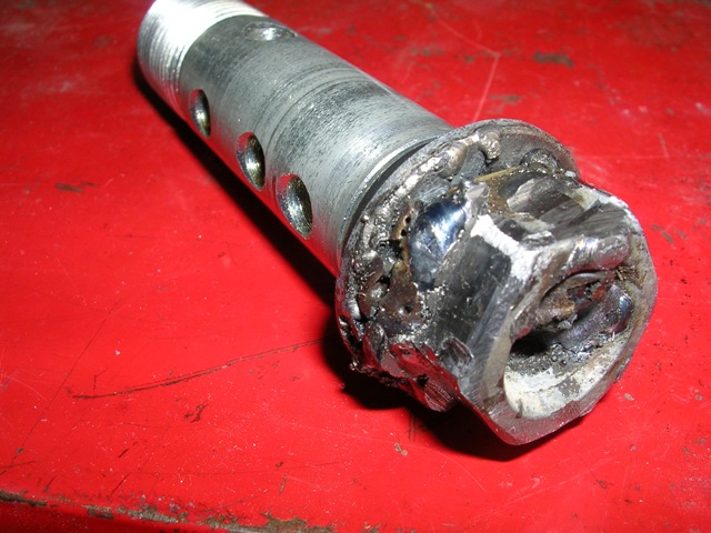

En voulant changer le filtre à huile de ma 400 il y a quelques temps, je m'aperçois que le 6 pans (c'est du 12 d'origine) et tout arrondi ... pô grave : j'essaye de rattraper ça avec une lime ... après une bonne prise de tête, j'arrive tout content à faire 2 pans pour passer une clef de 10 et là, le force, je tire, je pousse, je cogne ... rien à faire, c'est serré à mort et plus on force plus ça détruit le peu de prise qu'il reste !
L'andouille qui a serré ça ne devait pas savoir lire (le serrage à respecter est gravé sur le carter de filtre à huile).
Après avoir fait une encoche centrale à la disqueuse pour tenter (sans succès) de dévisser avec un tournevis à frapper, je me lance en désespoir de cause à souder un écrou sur le moignon restant sur la vis pour avoir de la prise ...
... bon, je ne sais pas souder et on m'a prêté un poste qui doit dater d'avant la préhistoire ... quelques tentatives (et frayeurs) plus tard, j'ai enfin un bon gros écrou (tout plein de bavures de métal) solidement soudé sur la vis de couvercle, tout en ayant réussi à ne pas souder la vis au carter ... * par précaution j'ai débranché la batterie, le cdi et le régulateur, et enlevé le réservoir avant de souder.
Re-coup de lime pour faire 2 plats (parce que j'ai soudé comme un cochon !), grosse clef de 20 bien longue, deux ou trois coups sec avec un maillet et tadaaaaa : ça vient !

quand ce genre de chose arrive, il est préférable d'aller acheter une douille metrinch, ou dexter crv(leroymerlin).
serrer légèrement avant de tenter de dessérer :wink:
si ça ne fonctionne pas, alors la tu peut sortir la grosse artillerie...
et la prochaine fois que tu vidangeras utilise la douille métrinch ou dexter ton boulon ne s'arrondira jamais donc ce n'es jamais un achat pour rien.
