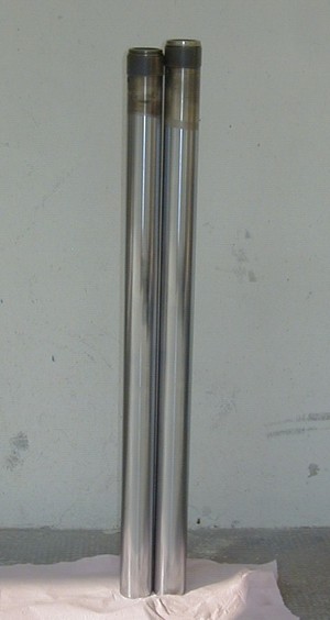

Faire gaffe avec les tubes de fourche.
Il y a 2 longueurs (1cm de moins sur les 31A je crois).
Demande la bonne longueur avant d'acheter :wink: .

c'est un tube de 608 mm qu'il me faut, c'est à dire fourche de 58L ou 41Y :wink:

J'ai vérifié, c'est 598 (fourche avec anti-plongée) et 608 mm :wink:.

Cette photo est assez ancienne et je n'ai plus de tubes, désolé :?.
